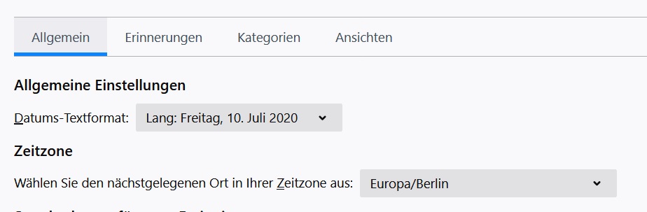

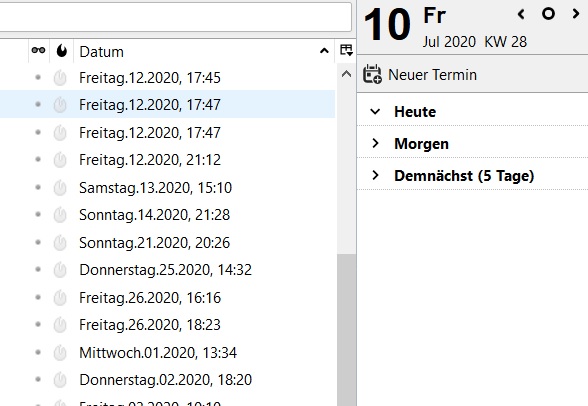

    Heute hatte ich mal wieder den Rechner gestartet nach längerer Zeit Abwesenheit und beim Abrufen der Mails ist mir das Datum aufgefallen, welches nicht korrekt dargestellt wird. Hatte dann gleich in den Ansichtseinstellungen beim Datumsformat nachgeschaut, aber da wird es als korrekt angegeben. Wo kann ich mit meiner Fehlersuche ansetzen?
    Images
      • 66.07 kB
      • 588 × 406
      • 45.35 kB
      • 924 × 303

    du machst zwar lobenswerterweise 2 Screenshots, von denen ich aber leider nicht weiß, wo und wie und in welchem Zusammenhang sie aufgenommen wurden und welche Einstellungen verwendet wurden. Vermutlich verwendest du andere Ansichtseinstellungen als ich und ich weiß nicht, wie ich das nachstellen kann.
    Was bei dir angezeigt wird, ist ja kein Datum, sondern nur ein Fragment.
    Ein klarer Fehler, den ich so noch nie gesehen habe.

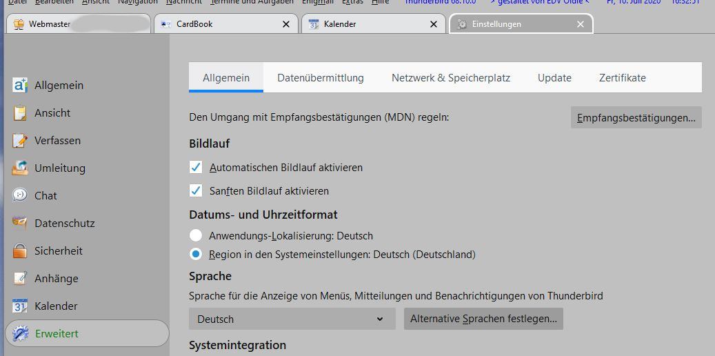

    Das zweite Bild sind die Einstellungen für den Thunderbird-Kalender und nicht für die Mail Ansicht.
    Was hast Du in den Einstellungen unter Erweitert eingestellt?

    mrb Die Ansicht ist wie eine normale Outlookansicht auch... links die Ordner wie Posteingang & Co, in der Mitte die Zweiteilung, oben die eingegangenen Mails und unten drunter der Lesebereich und rechts der Kalender! Ich kenne auch keine andere Ansicht. Daher kam mir gar nicht in den Kopf, was anders als Screenshot zu zeigen. Und bei den eingegangenen Mails steht doch, in der Regel rechts, das Versanddatum. Und da fehlt die Monatsangabe. Hab ich so auch noch nicht gesehen. Möchte keinen kompletten Screenshot machen ob der Mails nebst Daten/ Adressen usw. Du verstehst...?

    OK, ich habe das jetzt verstanden. Rechts ist wie Edvoldi sagt der Kalender, der mir fremd ist, heißt, ich habe keinen,
    So wie ich es sehe, ist dein Profil defekt. Dass es eine Einstellung gibt, die beim Datum den Monat weglässt, halte ich für unwahrscheinlich, weil das kein Datum mehr wäre.

    Prinzipiell beeinflusst ja die Regions / Daten-Einstellung des Betriebssystems auch die Anzeige in Thunderbird wie ich im Kontext meines Add-ons "ConfigDate" immer wieder predigen musste. So wie ich das in Windows sehe, kann man dort aber nichts definieren, wo dann der Monat fehlen würde. Kann es sein, dass das Add-on "Enhanced Date Formatter" verwendet wird?

    Erstmal vielen Dank für Eure Antworten. Das Problem scheint an Windows zu liegen, denn heute ist mir aufgefallen, daß die Anzeige in der Taskleiste genauso aussieht. Jetzt suche ich erstmal danach, warum das so angezeigt wird. Hat wohl eher nichts mit Thunderbird zu tun. Ich bitte um Entschuldigung! ;)

    Ich habe den Fehler bei Windows gefunden. Warum sich die Anzeige verstellt hat, wird wohl ein Geheimnis bleiben, aber über die normale Uhreinstellungen im Bereich Region läßt sich im Datumsformat (kurz) die Anzeige anpassen, was ich auch getan habe. Paßt also wieder. Sorry für die Verwirrung.
