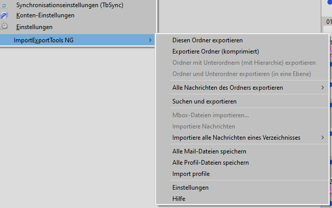

    Hallo edvoldi,
    bei den ImportExportTools NG scheint aber die Backup-Funktion (noch) nicht zu funktionieren. Jedenfalls bei mir ...

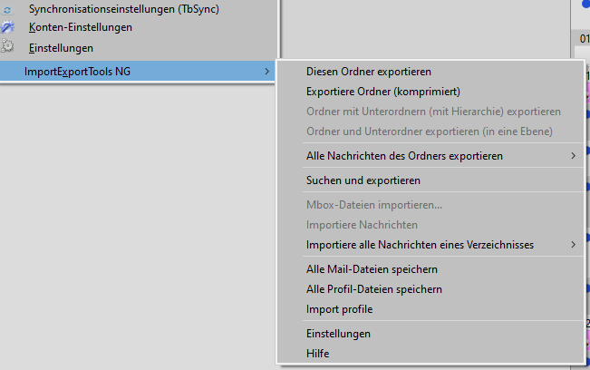

    • #135
    Hallo Feuerdrache,
    ich habe ImportExportTools NG in meinem Testprofil gerade installiert.
    In den Einstellungen finde ich nichts von einer Sicherung.
    Nachtrag, ich habe den Punkt unter Einstellungen gefunden und werde es gleich einmal testen.
    EDV-Oldi
    Thunderbird - Beta 160.0b5 (64-Bit)
    Firefox 159.0.1 (64-Bit)
    282
