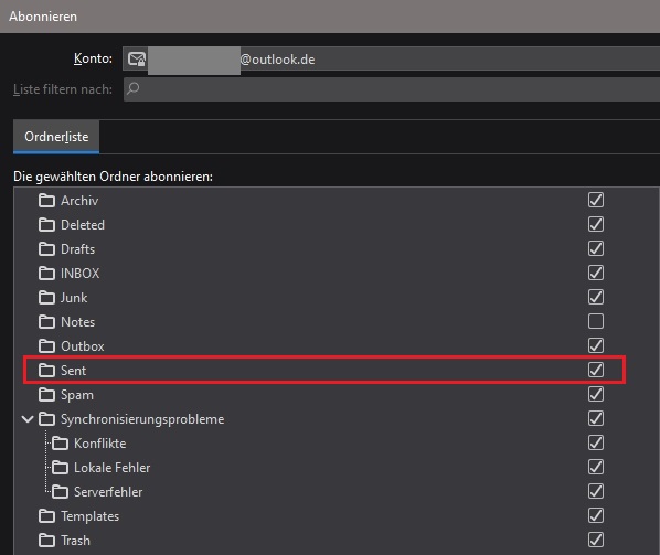

    Hast du auch alle Ordner im TB abonniert ?

    Warum sollte ich die Ordner alle abonnieren und vor allem wie?
    ... damit der Ordner Gesendet auch synchronisiert wird. Rechtsklick auf das Mailkonto > Abonnieren

    ich weiß nicht wirklich warum, aber es geht auf einmal. Ich war gerede nochmal auf dem gmx Postfach. Dort existiert auf einmal ein Ordner namens "SENT". Dort sind die gleichen Mails wie im Thunderbird unter "Gesendet" drin. Das passt dann also.
    Michas Foto hat mich draufgestoßen.
