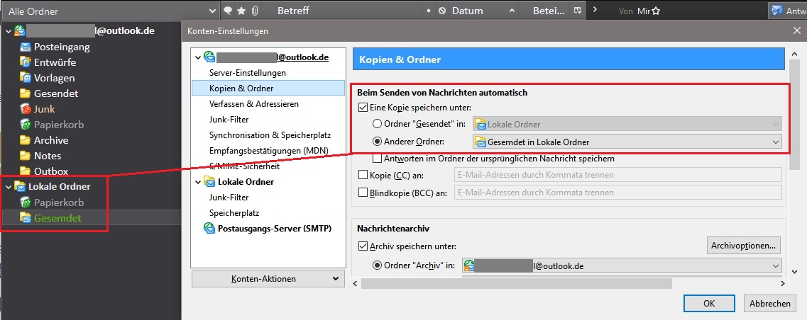

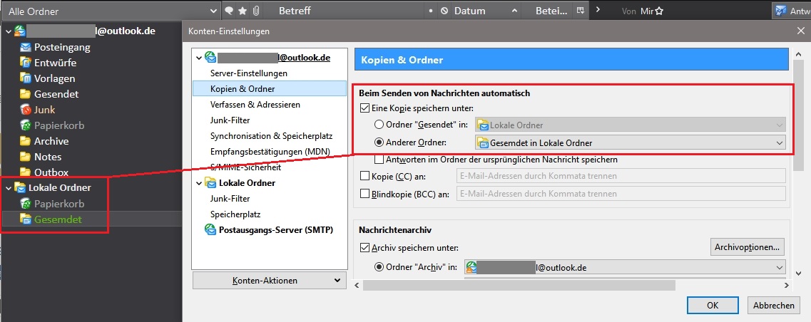

    Nur eine Sache quält mich noch:
    Bei den Kontoeinstellungen/Kopien und Ordner ist was komisch.
    Bei eine Kopie speichern unter ist ja z.B. bei Senden: Ordner gesendet in: "<name des kontos>" die logisch Angabe.
    Tatsächlich ist angegeben: Anderer Ordner: "Gesendet in <name des konto> ausgewählt.
    Ist das nicht das Gleiche? Warum kam es dazu - ich hab das ja nicht eingestellt.
    Auch gibt es im imapMail Verzeichnis ein fettes INBOX-1, ein INBOX-1.msf und ein INBOX.msf
    Dabei stehen INBOX und OUTBOX gar nicht auf der abonnierten Liste ?
    Wenn ich (aus Platzmangel auf dem Server) einige mails nur noch Lokal halten will, dann lege ich einfach einen Ordner unter Local Folders an und verschiebe die dahin. Dann werden die auf dem Server doch autmatisch gelöscht, richtig? Bisschen blöd ist das es keine lokalen Folder unter dem Konto gibt. Denn wenn man mehrer email-Konten hat, dann tummeln sich die lokalen Verzeichnisse alle unter diesem einen "local Folders".
