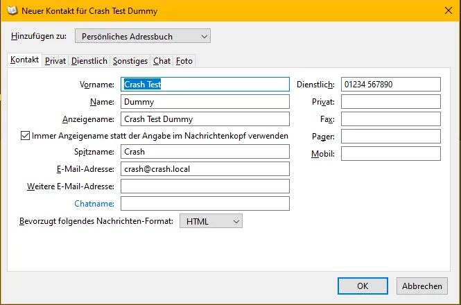

    8| Was ist denn ein Dummy-Datensatz?
    Eine abook.mab mit 0 KB ist in dem neuen Profil drin. Reicht es dann, wenn die die vom Profil 29.07.2020 drüberkopiere?
    Viele Grüße von Paula
    930
    2.676
    • 15. August 2020 um 23:12
    • #24
    Sowas ungefähr? ;)
    Zweck ist, dass Thunderbird die Adressbuchfunktion auch wirklich initialisiert und Du wirst am geänderten Dateidatum der abook.mab auch erkennen, dass Du die richtige Datei vor Dir hast, die Du dann überschreibst.
