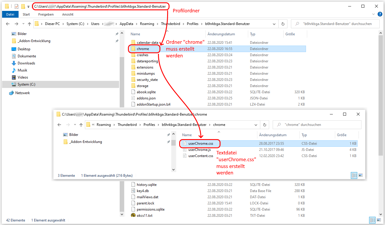

    Du musst eine Text-Datei "userChrome.css" per Hand erstellen und in diese Datei den Code schreiben, den edvoldi Dir gegeben hat. Thunderbird nach Änderungen in der Datei neu starten.

    Ich habe jetzt mal folgenden Artikel aktualisiert und ergänzt, um ganz grundlegend eine Anleitung zum Erstellen der userChrome.css zu haben:
    Benutzeroberfläche per userChrome.css anpassen

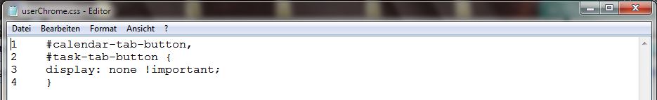

    Ich habe keinen Erfolg erzielt. Scheinbar habe ich irgendwas falsch gemacht und bitte um Hilfe.
    Das ist die erstellte CSS-Datei:

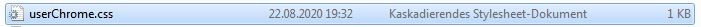

    Ich habe die Anzeige der Dateiendungen eingeblendet und ".TXT" in ".CSS" umbenannt. Darum ist das Dateisymbol mit einem "Zahnrädchen" versehen. An dieser Stelle bin ich verunsichert, weil im Screenshot der Anleitung "CSS-Datei" als Dateityp steht - und das Dateisymbol sieht aus wie eine Textdatei. Bei mir ist es ein "kaskadierendes Styleshaat-Dokument"... ich blicke nicht mehr durch....

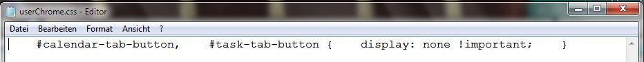

    Beim CSS-Code habe ich zuerst den Text/Code hier aus dem Forum kopiert und in die CSS-Datei eingefügt. Das sah so aus:
    Der Test verlief erfolglos - die Elemente waren in TB 78 immer noch vorhanden.
    Dann habe ich die Zeilen nummeriert:
    Auch hier werden die Elemente immer noch in TB 78 angezeigt.
    Den Ordner "chrome" habe ich wie beschrieben im TB-Profilordner angelegt und die CSS-Dateien nacheinander (zum testen beider Varianten) in den chrome-Ordner eingefügt - auch auf Klein- und Großschreibung habe ich geachtet.
    Was habe ich falsch gemacht?
    So ist das auch richtig.
    Auch das ist richtig.
