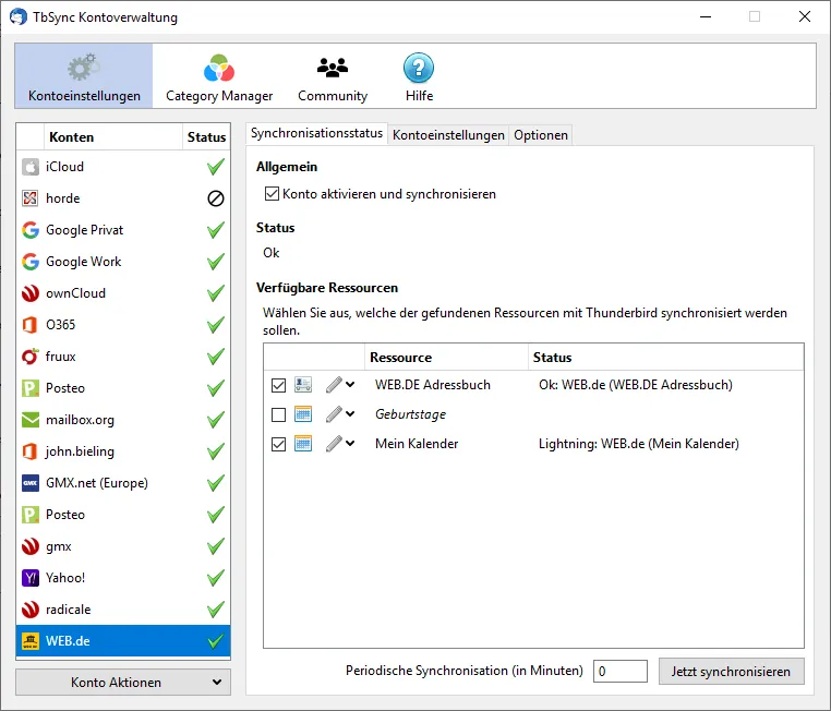

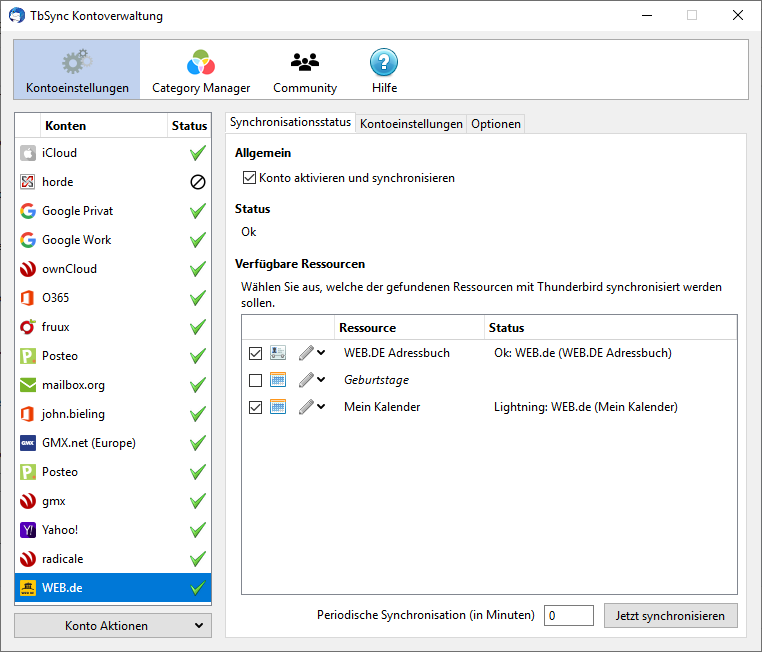

    Alternativ kannst du mailbox.org oder fruux.com aber mit TbSync auch an das Standard Thunderbird Adressbuch (und Lightning) anbinden:
    Hinweis: Ich bin der Entwickler von TbSync und mein Ziel ist es die Anbindung solcher Konten an Thunderbird so einfach wie möglich zu gestalten, ohne dass dazu technisches Hintergrundwissen benötigt wird.

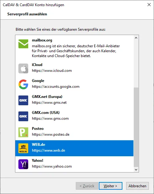

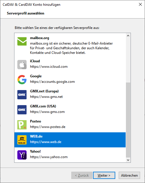

    Nachtrag #2: Ich habe gerade gesehen, das du web.de Nutzer bist. Web.de bietet dir ebenfalls Kontakt- und KalenderSync an und TbSync hat dafür ebenfalls direkt eingebaute Unterstützung. Du müsstest zum Ausprobieren also nichtmal ein neues Konto irgendwo anlegen. Du hast schon alles.

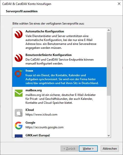

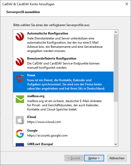

    Habe mich deshalb bei fruux angemeldet und bei Thunderbird die Add-ons TbSync und Provider für CalDAV & CardDAV hinzugefügt.
    und jetzt fängts an:
    - da ich momentan in Indien bin, legten sie meinen fruux Basic Account auf English an und ich finde keine Möglichkeit es auf deutsch umzustellen - Weiß jemand, wie ich das ändern kann?
    - Bei Thunderbird wählte ich bei CalDAV & CardDAV Konto hinzufügen "fruux" aus.

    Nochmal zu deinem Anmelde-Fehler: Der abgefragte Benutzername ist die Email-Adresse, mit der du dich bei fruux registriert hast.
