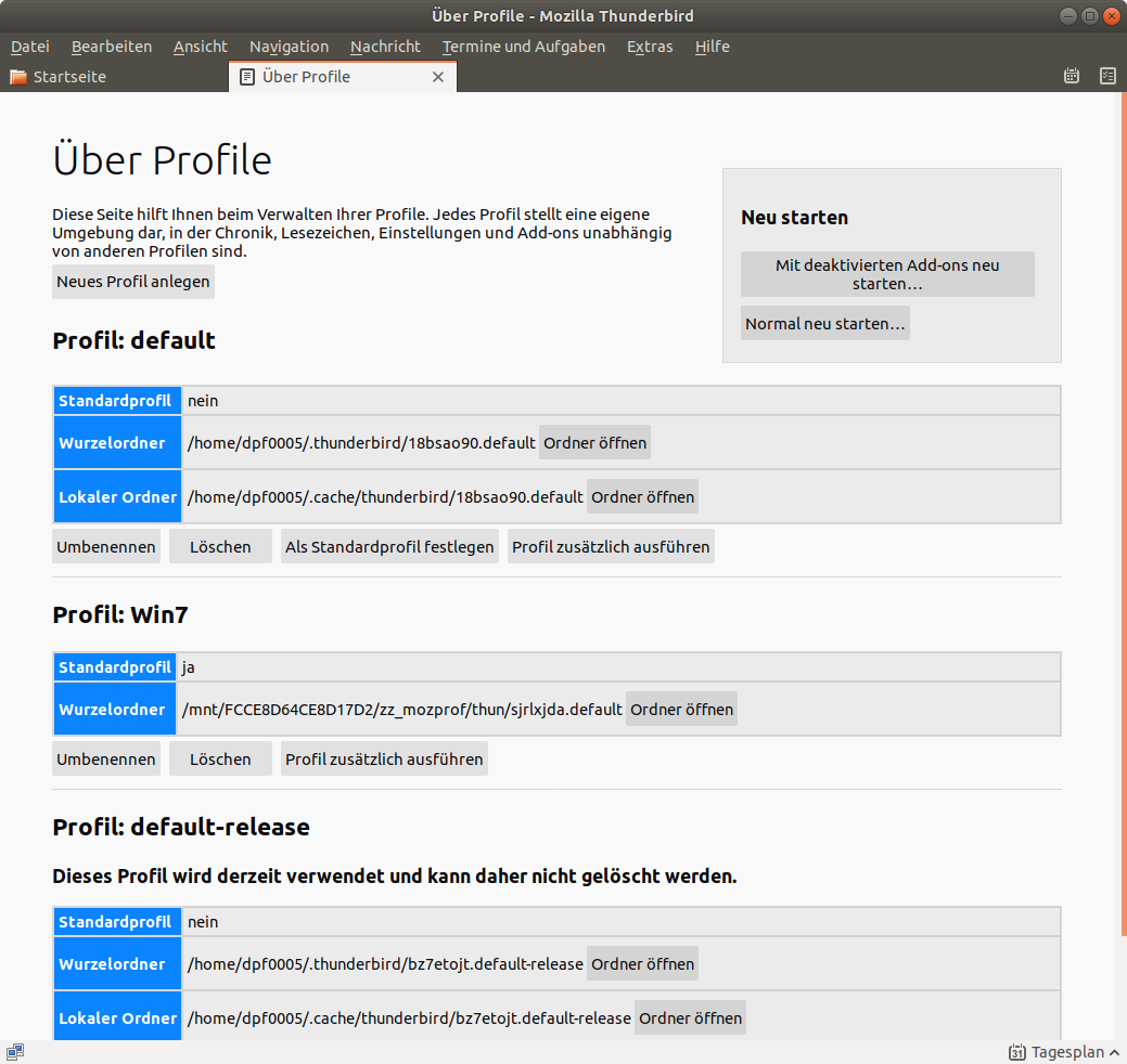

    Seit dem Update auf Version 68.12.0 (64-Bit) akzeptiert Thunderbird das vorhandene Profil nicht mehr und verlangt immer wieder, dass ich ein neues Profil anlege (vor diesem Update gab es keine Probleme).
    Ich habe ein Dual Boot System mit Win 7 Professional 64bit und die aktuelle Linux Ubuntu Version.
    Thunderbird 68.12.0 läuft unter Windows nach wie vor ohne Schwierigkeiten mit dem gemeinsamen Windows/Linux Profilordner - nur unter Linux klappt es nicht mehr, obwohl der Profilordner korrekt angegeben und als Standardprofil gewählt ist. Nach Neustart sol ich trotzdem wieder ein (neues) Profil anlegen.
    Würde mich freuen, wenn jemand eine hilfreiche Idee hätte!
    Gruss H.

    • 31. August 2020 um 17:35
    Hallo Micha,
    nach dem letzten Thunderbird-Neustart wurde ich wieder zur Erstellung eines Profils aufgefordert, obwohl ein Standardprofil angegeben ist (siehe: 0 profil.png)
    Der unter Profil: Win7 angegebene Pfad ist korrekt, taucht aber in der profil.ini nicht auf:
    [Profile2]
    Name=default-release-1
    IsRelative=1
    Path=97vb2tud.default-release-1
    [Profile1]
    Name=default
    IsRelative=1
    Path=18bsao90.default
    Default=1
    [Profile0]
    IsRelative=1
    Path=0u6k0y5y.default-release
    [General]
    StartWithLastProfile=1
    Version=2
    [InstallDB39254A9D4499D7]
    Default=97vb2tud.default-release-1
    Locked=1
    [InstallFDC34C9F024745EB]
    Default=0u6k0y5y.default-release
    Locked=1
    Da ich erst seit letztem Dezember mit Linux arbeite, bin ich mir nicht sicher, was zu tun ist ... Reicht es aus, wenn ich im o.g.
    [Profile1]
    Name=default
    IsRelative=1
    Default=1
    einfach den korrekten Pfad
    Path=/mnt/FCCE8D64CE8D17D2/zz_mozprof/thun/sjrlxjda.default
    eintrage, - müßte doch funktionieren, oder liege ich da falsch?
    Gruß Hellmut
