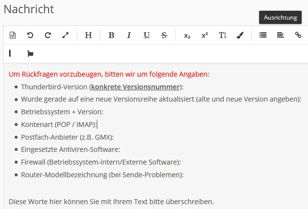

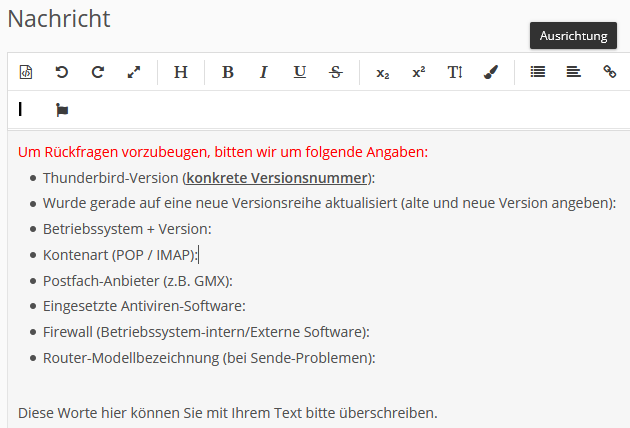

    By the way, ich hatte es oben schon mal angedeutet, der bei der Erstellung einer Frage als Vorlage eingeblendete Fragenkatalog ist wirklich wichtig für die Hilfestellung und wenn es Dir möglich ist, reiche diese Informationen bitte nach:
    Du kannst dafür z. B. auch Deinen Startbeitrag bearbeiten und das direkt dort nachtragen.

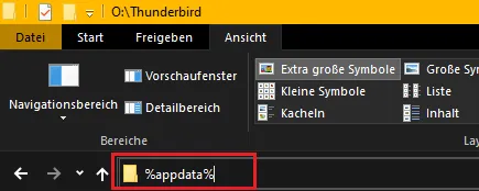

    Zitat von Sehvornix
    der 'Anwendungsordner' c:\benutzer\<Dein Username auf Deinem Notebook>\AppData\Roaming\Thunderbird
    Kürzer, schneller und treffender ist dafür %appdata%\Thunderbird.

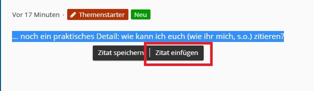

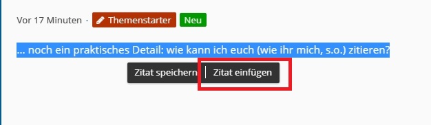

    ... noch ein praktisches Detail: wie kann ich euch (wie ihr mich, s.o.) zitieren?
    • 7. September 2020 um 14:50
    Textpassage mit gedrückter linker Maustaste markieren und dann erscheint dies
    • 7. September 2020 um 15:08
    Diese Webseite: Zitate verwenden

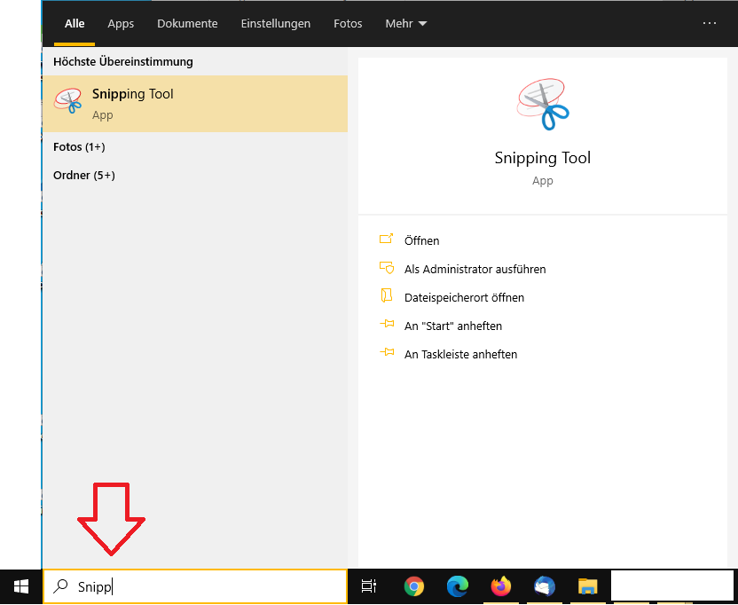

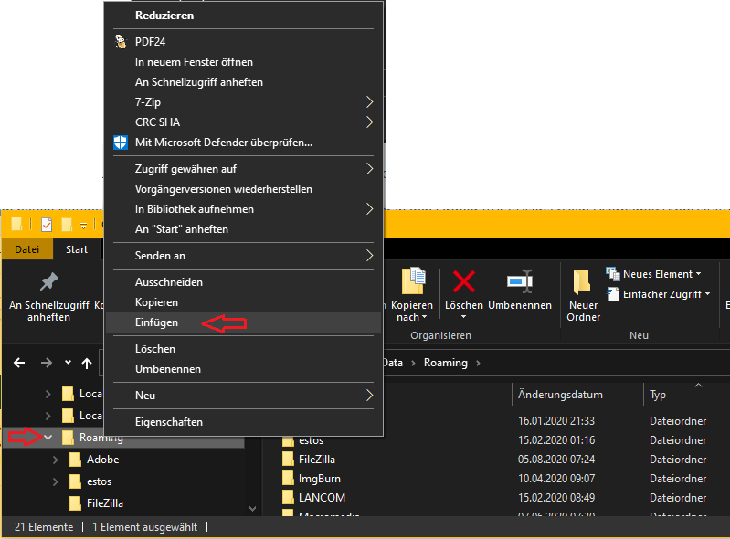

    Meine PC-Grundkenntnisse sind (wie gesagt...) dürftig: Wie komme ich zu einem Bild, wo ich die von dir beschriebene Verzeichnisstruktur sehe und wie fertige ich einen Screenshot nach deinem Beispiel an?

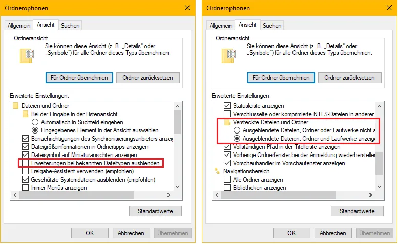

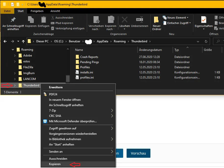

    Ja. Das geht jetzt ein wenig über den Scope dieser Seite hinaus, weil es nicht mehr primär Hilfestellung für Thunderbird ist, sondern grundlegende Dinge in Windows betrifft. Ich kann Dir nicht ersparen, das Du Dir das eine oder andere Prozedere aneignest. Jedenfalls nicht, wenn Dein Wunsch die eigenständige Umsetzung dieses Umzugs ist. Auch als 'nur Nutzer' braucht es gewisse Basics.

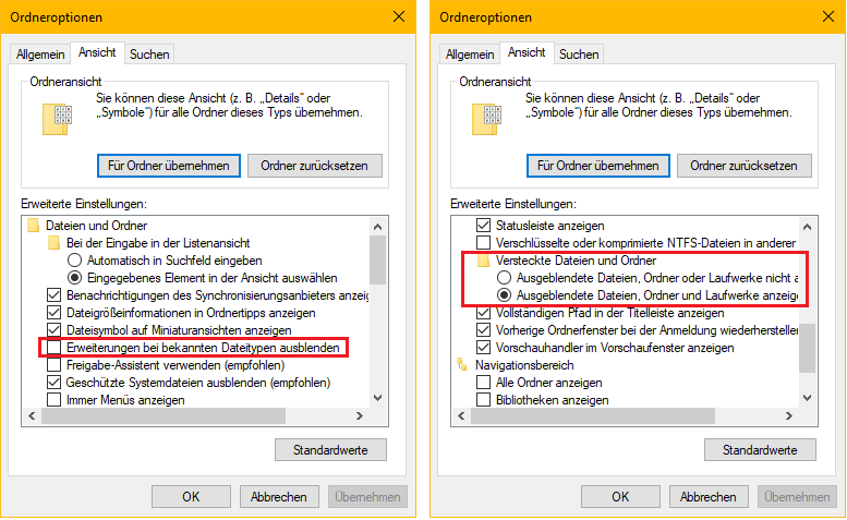

    Nutze den Windows-Explorer und klappe die Verzeichnisstruktur nach und nach soweit auf, dass die gewünschte Ansicht dargestellt wird. Bei 'Dieser PC' geht es los ...
    Kann sein, dass 'AppData' bei Dir nicht sichtbar ist.
    Dann entweder Ingos Abkürzung mit %AppData% im Explorer nutzen oder die Ansicht-Einstellungen vom Explorer anpassen. Letzteres ist auch aus anderen Gründen nützlich und Du wirst das möglicherweise später auch noch brauchen. Ist jedenfalls empfehlenswert, das so einzustellen. Siehe Explorer-Ribbon 'Ansicht' > 'Optionen' > 'Ordner und Suchoptionen ändern' > folgendes einstellen:

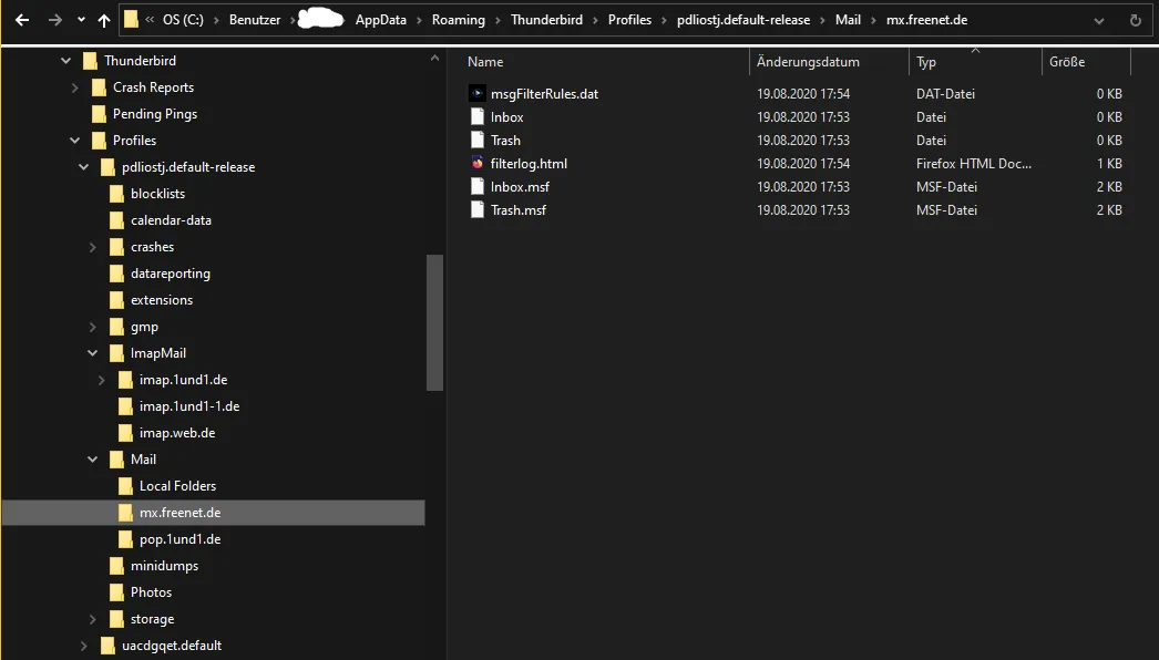

    Hat man sich das Explorer-Fenster dann soweit zurechtgezupft, kann man davon auf dem einen oder anderen Weg einen Screenshot machen. Ich kann hier nicht alle Wege nach Rom skizzieren. Google hilft aber in vielerlei Hinsicht auch dazu weiter.

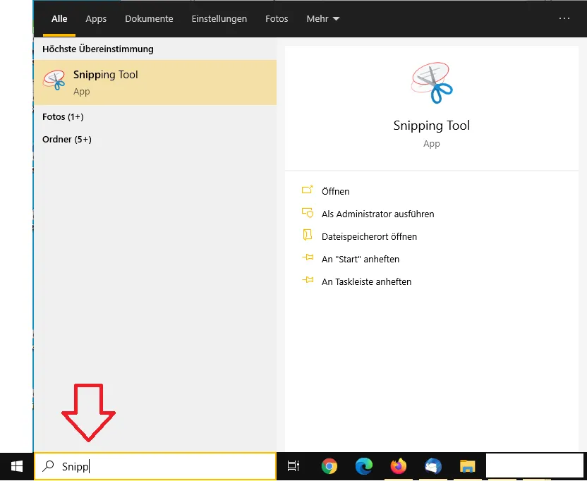

    Für Screenshots bietet sich das Snipping Tool an, welches bei Windows mit an Bord ist. Findet man zum Beispiel über die Windows-Suche:
    Für die Nachbearbeitung wie zum Beispiel für die Anonymisierung ist Paint dann Dein Freund. Mit Paint habe ich hier mal wieder Pfeile eingefügt, Bereiche entfernt, Bereiche rot markiert, meinen Namen anonymisiert, Grafiken zusammenkopiert in eine Datei und Beschriftungen angelegt. Ist also schon vielseitig nutzbar. Auffindbar ist Paint u. a. auf dem gleichen Weg.

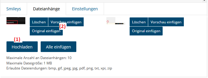

    Auch zum letzten Punkt stellt die Website selbst eine Hilfe zur Verfügung (Diese Website: Foren Thema erstellen und bearbeiten). Da wird auch auf das Einfügen von Dateianhängen eingegangen.

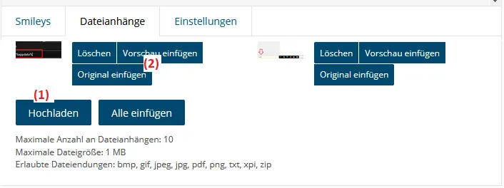

    Kurz: Unten unter dem Bereich, wo Du Deine Antworten schreibst, gibt's drei Reiter 'Smileys', 'Dateianhänge' und 'Einstellungen':
    Über Dateianhänge kannst Du verschiedene Arten von Dateien hochladen. Erst 'Hochladen', dann kannst Du sie als 'Vorschau einfügen' oder als 'Original einfügen'. Eben auch solche mit Snipping Tool erstellten und gespeicherten Screenshots.

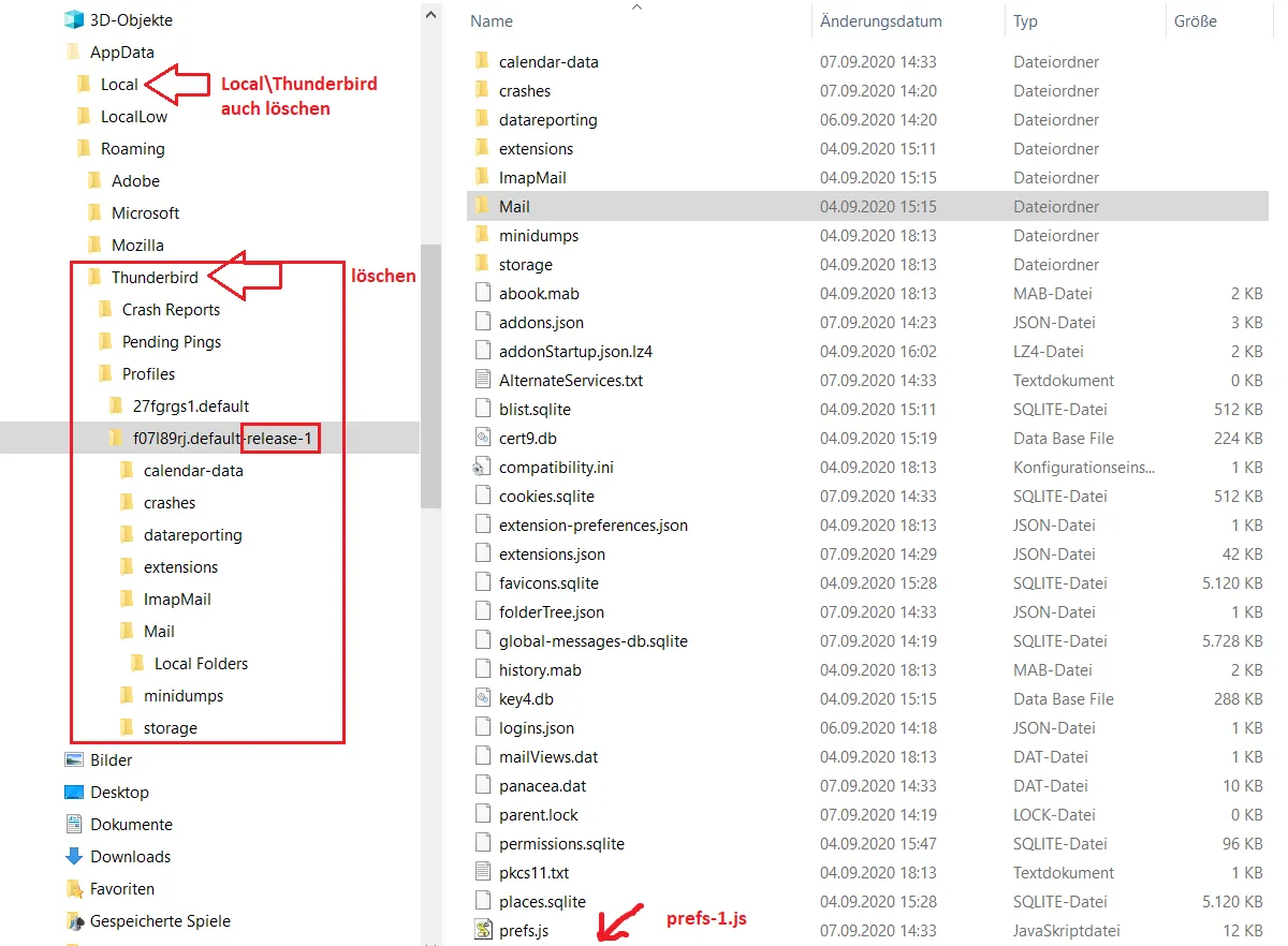

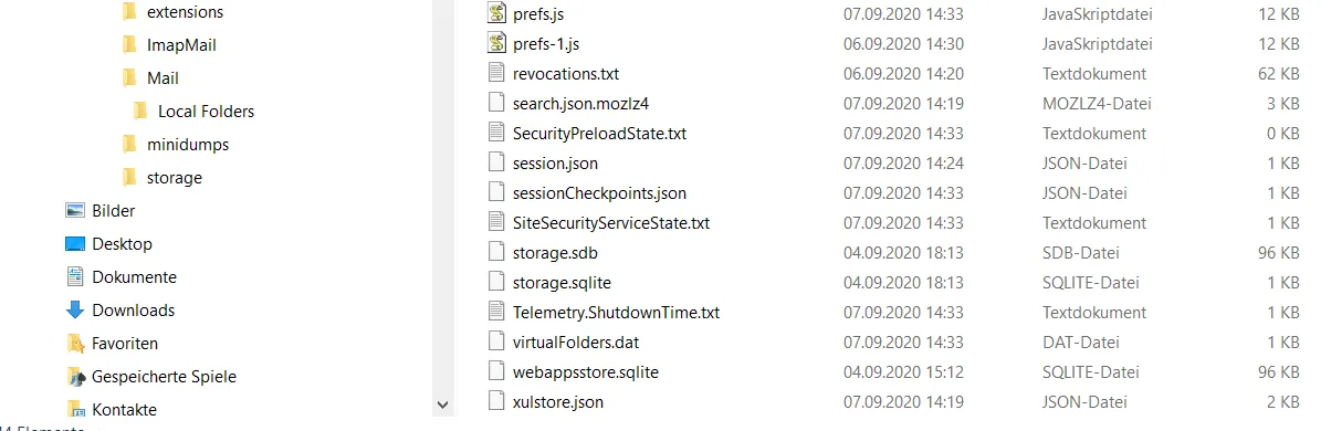

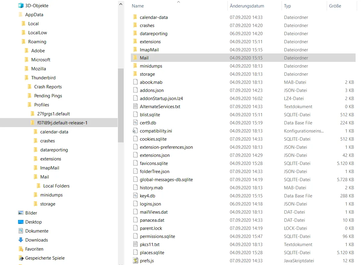

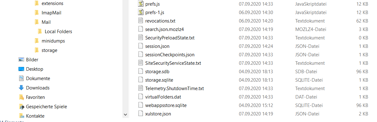

    Hallo Sehvornix,

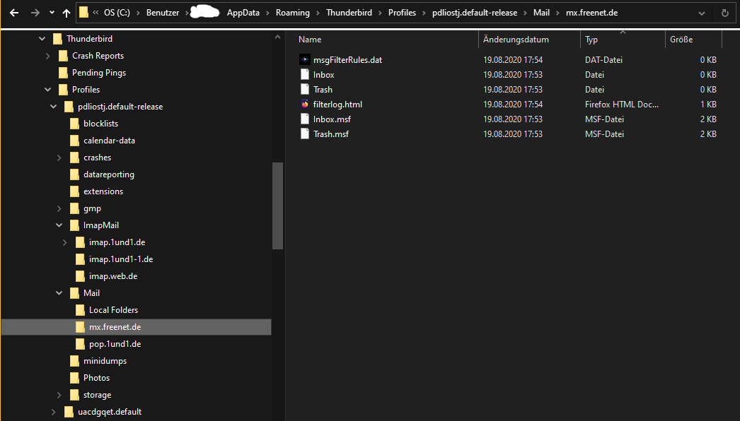

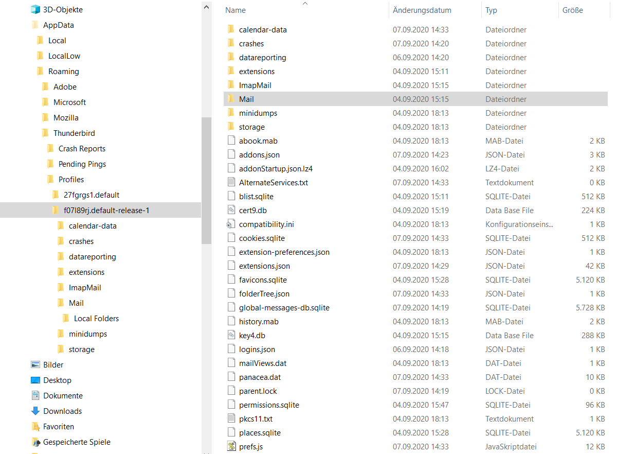

    ich hoffe, dass ich die Verzeichnisstruktur vom ThB auf dem neuen Gerät nach deinem Beispiel hochgeladen habe (eine Vorschau des oberen Teils ist mir mit reingerutscht).
    In den "Local Folders" sind ein paar lokale Ordner, die ich, als ich dachte es geht gar nix, "per Hand" erstellt habe (es sind aber lange nicht alle Ordner vom alten Gerät).
    Ich bedanke mich sehr, dass du mir so ausführlich und geduldig den Weg erklärt hast!!

    930
    2.684
    • 10. September 2020 um 09:20
    • Hilfreichste Antwort
    Guten Morgen Mattes,

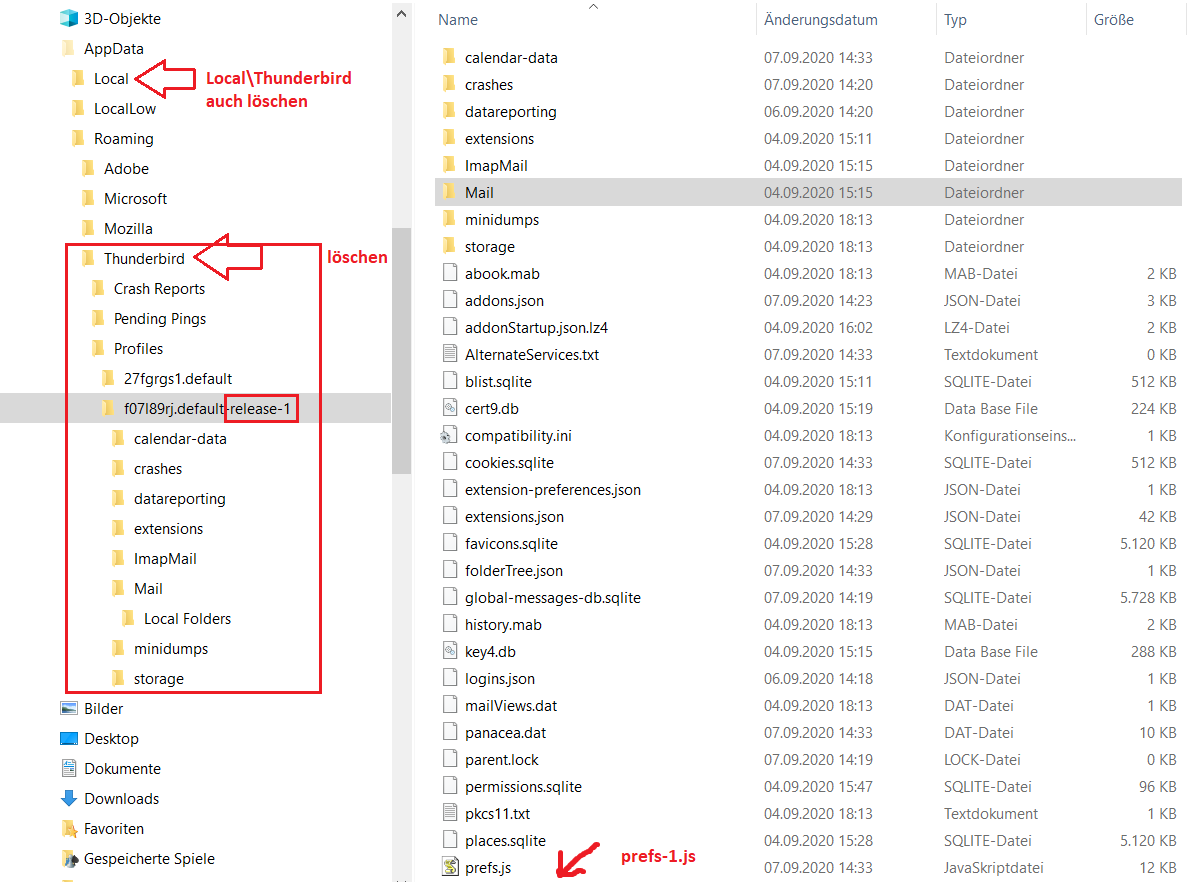

    da kann man nun einiges erkennen :thumbup:. Ich gehe davon aus, dass es Screenshots von den Verzeichnissen auf dem neuen Notebook sind.
    Dann gehe jetzt wie folgt vor und melde Dich, wenn etwas im Ablauf nicht so geht oder reagiert, wie nachfolgend beschrieben:
    1. deinstalliere Thunderbird auf dem neuen Notebook
    2. lösche manuell die Anwendungsverzeichnisse mit den Profilordnern darin, primär den Ordner Roaming\Thunderbird, den ich hier mit dem roten Rechteck markiert habe, die Unterordner sind dann automatisch auch gelöscht:
    Man sieht an f07l89rj.dafault-release-1 und an der vorhandenen prefs-1.js, dass vorher oder hier auf dem neuen Notebook etwas schief gelaufen sein muss.
    3. lösche außerdem auch den Ordner Local\Thunderbird, dafür musst Du den Ordner Local natürlich aufklappen; ähnlich wie in Roaming und hier in Deinem Screenshot zu sehen, steht auch unter Local noch mal ein Thunderbird-Ordner, den und nur den bitte auch löschen.
    4. Thunderbird auf dem alten Notebook für den nächsten Schritt schließen, falls es dort gestartet ist

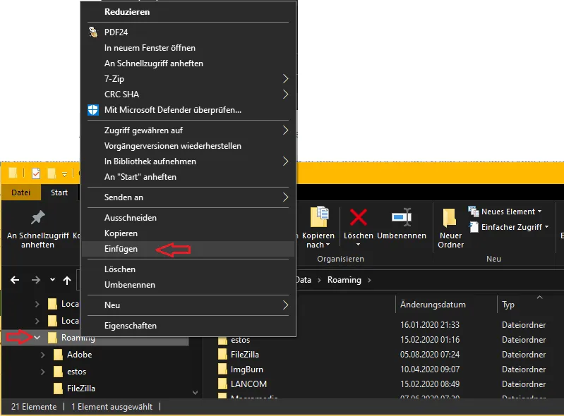

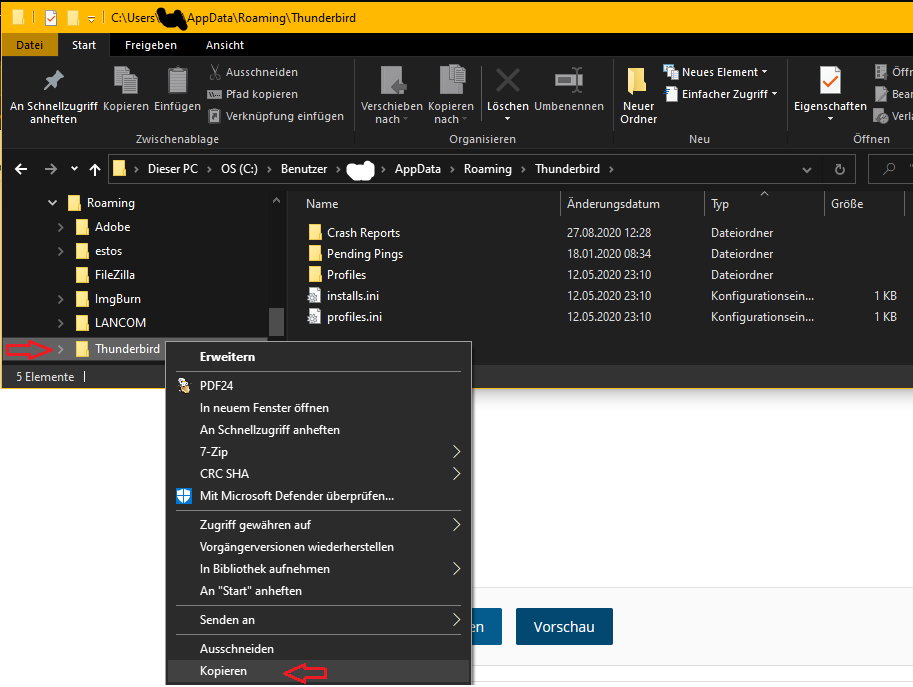

    5. nimm den Thunderbird-Ordner aus Roaming vom alten Notebook (oder falls Du Dir sicher bist, dass Du diesen Ordner in einer Sicherung hast, dann geht auch der Ordner aus der Sicherung, aber der Live-Ordner vom alten Notebook ist sicherlich aktueller)
    6. fügen die Daten auf einen geeigneten Datenträger für den Transfer zum neuen Notebook ein
    7. am neuen Notebook kopierst Du dann diesen Thunderbird-Ordner vom Transferdatenträger in den Ordner C:\Users\<Dein Username>\AppData\Roaming\
    Vor, bei und nach diesem Kopiervorgang dürfen keine Umbenennungen vorgenommen werden. Es geht um den vollständig unveränderten Thunderbird-Ordner vom alten Notebook und der muss auch identisch genau so auf das neue Notebook an die entsprechende Stelle.
    8. Erst jetzt installierst Du Thunderbird mit der dafür von geeigneter Stelle heruntergeladenen Thunderbird Setup 68.12.0.exe
    Voilà, jetzt sollte beim Start von Thunderbird alles schick sein und so wie auf dem alten Notebook funktionieren.
    Beachte, dass die Inhalte des Lokalen Ordners nicht zwischen den beiden Notebooks in Verbindung stehen. Dies ist auf dem neuen Notebook eine Kopie vom alten Notebook zum Zeitpunkt des Transfers. Ab jetzt, wenn Du auf dem neuen Notebook Mails in die Lokalen Ordner verschiebst, gilt das nur für das neue Notebook. Da die Mail dann z.B. aus dem IMAP-Posteingang weg ist, wird man sie auf dem alten Notebook dort auch nicht mehr sehen und kann sie ergo dort auch nicht mehr noch ein zweites Mal in die dortigen Lokalen Ordner verschieben.
