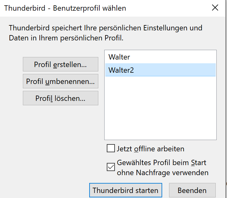

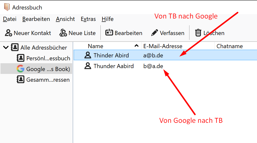

    ja, ich habe nun 2 neue Profile angelegt, bei beiden klappt es nicht...
    Die Adresse "Thinder Abird" habe ich in TB angelegt, sie erscheint nicht bei Google...
    Die Adresse "Thunder Aabird" habe ich in Google angelegt und sie erscheint in TB....
    Hast du noch eine Idee? Wollte der Autor der Addon nicht am Wochenende den Bug beheben?
    Hier noch das Profil:

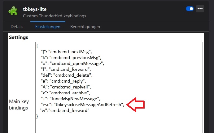

    Zitat von franc
    Vermissen werde ich: Manually Sort Folders, ProfileSwitcher, Awesome Auto Archive, Contact Tabs, Close Tab on ESC :(
    Manually Sort Folders funktioniert unter 78.*
    Close Tab on ESC dafür gibt es tbkeys-lite, mit dem du die Keys konfigurieren kannst. Hier meine Einstellungen:

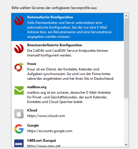

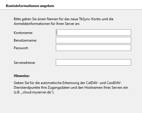

    Ich brauche mal Hilfe zu TBSync, weil ich wahrscheinlich eine Blockade habe:
    ich habe TBSync und Provider für CalDAv/CardDAV sowie Provider für Google Kalender installiert.
    Auf meinem anderen Rechner läuft alles perfekt.
    Auf meinem Surface Go komme ich mit der Kontenverwaltung nicht klar.

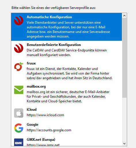

    Ich habe unten links auf "Konto Aktionen" geklickt, dann kommt "neues Konto hinzufügen" und dort habe ich CalDav/CardDAV ausgewählt.
    Im nächsten Bild habe ich "Automatische Konfiguration" ausgewählt
    Dann kommt die Abfrage nach:
    > Kontoname (Walter Jahn)
    >Benutzername (xy@gmail.com)
    >Passwort (XYZ)
    Wenn ich das so eingebe, dann kommt die Meldung:
    Die Abfrage von .gmail.com lieferte nicht die benötigten Informationen....
    Was mache ich falsch?

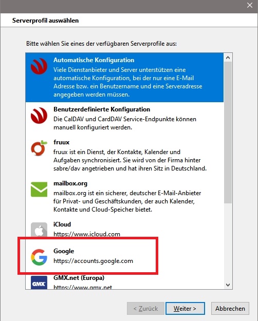

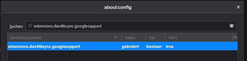

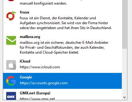

    Hast du musst in der Konfigurationsdatei diesen Eintrag extensions.dav4tbsync.googlesupport auf true setzen.
    Dann kannst du diesen Eintrag auswählen mit den Logindaten von Google.

    Man sollte aber auch erwähnen, dass TbSync offiziell Google nicht mehr unterstützt und dann auch kein Support dafür mehr anbietet.

    Zitat von franc
    Ich habe es noch nicht ganz verstanden: kann ich mein Google Adressbuch mit Thunderbird noch synchronisieren, oder nicht mehr?
    ... ja, mit den beiden genannten AddOns und der Änderung in der Konfigurationsdatei.
    Die Änderung in der Konfig ist ein Tipp vom TbSync Entwickler jobisoft

    Hallo Micha, dein Beitrag #54 hat geholfen, herzlichen Dank.....
