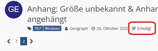

    • 29. Juni 2023 um 10:03
    • #30
    Zitat von TheJWilde
    in meiner aktuellen Version besteht das Problem nach wie vor.
    Hallo Jürgen :)
    das dieses Thema als erledigt gekennzeichnet ist, solltest Du alle Beiträge aufmerksam lesen und findest dort die Lösung. Ansonsten
    Zitat von Nutzungsbedingungen
    Falls Sie keine Lösung für Ihr Problem finden, eröffnen Sie bitte ein eigenes, neues Thema im passenden Unterforum, auch wenn das in einem anderen Thema geschilderte Problem auf den ersten Blick mit Ihrem identisch zu sein scheint. Denn es gibt immer die eine oder andere Abweichung (anderes Betriebssystem, andere Erweiterungen, andere Sicherheitssoftware usw.). Außerdem werden Themen, in denen mehrere Nutzer das gleiche oder ein ähnliches Problem schildern, schnell unübersichtlich, so dass evtl. Ihr eigenes Anliegen sogar übersehen werden könnte
  • TheJWilde
    17
    27. Mrz. 2012
    • 30. Juni 2023 um 09:52
    • #31
    Hallo Ingo, danke für den Hinweis. Ich sehe leider nur keine praktikable Lösung (Header manuell ändern) ,noch sehe ich den Lösungsstatus dieses Freds.
    Aber ich werde hier nichts mehr hineinschreiben.
    Gruß Jürgen
    761
    • 30. Juni 2023 um 10:41
    • #32
    Zitat von TheJWilde
    Ich sehe leider [...] den Lösungsstatus dieses Freds.
    Hallo Jürgen :)
    guckst Du:
    Beachte außerdem das Datum und die TB-Version. Heute haben wir Mitte 2023 und sind bei Version 102 (115 steht vor der Tür).
