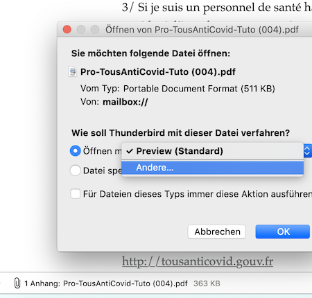

    Auch hinter dem Hauptfenster nicht ? Du weißt, dass man mittels des Tastenkürzels ⌘ + < zwischen den verschiedenen offenen Fenstern ein und der selben App navigieren kann ? Das gilt auch für TB. Wenn du wieder einen einfachen Linksklick auf einen Anhang machst, dann teste mal mit dieser Kombination, ob nicht doch ein Dialogfenster im Hintergrund geôffnet wurde.

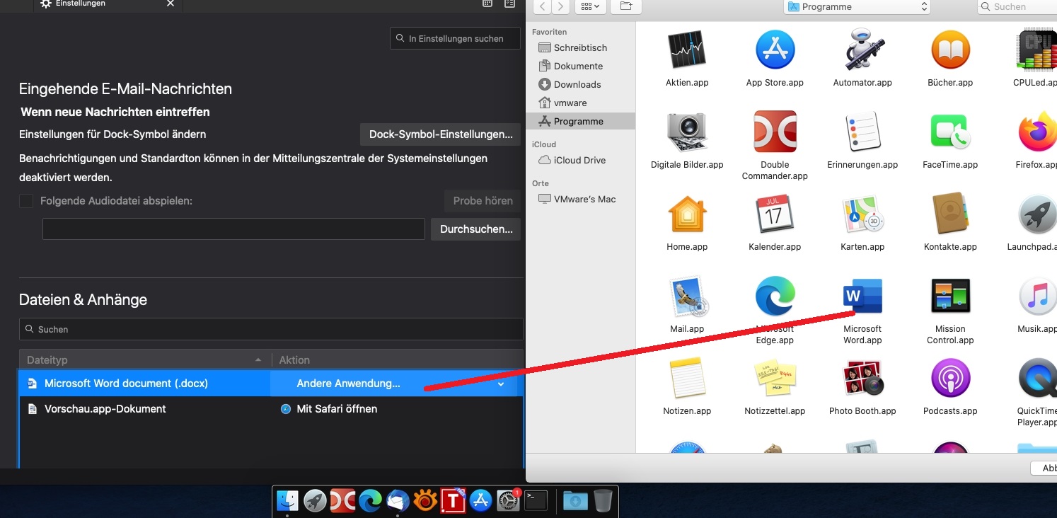

    Die Bildschirmkopie meiner Einstellungen auf besagtem iMac sieht so aus:
    Mit diesen Einstellungen müssten sâmtliche Grafikdateien und PDF Dateien direkt mit der App "Vorschau" geöffnet werden, aber ich kann dir nicht sagen, warum sie es nicht tun. Bisher glaube ich noch nicht an einen Bug.

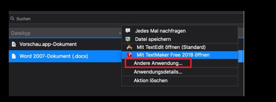

    ... sorry, aber warum wählst du nicht für diese relevanten Dateien MS-Word aus ? Für mich nicht nachvollziehbar :(
    Wenn du schon mit macOS und TB arbeitest, solltest du wissen wie man eine Standardanwendung in macOS und TB zuordnet.
    Hier die Einstellung vornehmen, das ist TB Basics:

    Die App wird üblicherweise schon vorher im "Öffnen" Dialogfenster gewählt. Entweder die vpm System vorgeschlagene Standard-App oder über "Andere" eine vom Nutzer bevorzugte):

    Das tut er doch. Sieh dir seinen Screenshot in Beiytrag #19 an:
    Dateityp: DOCX ---->>> Aktion: Mit Microsoft Word öffnen. Was gefällt dir daran nicht?
