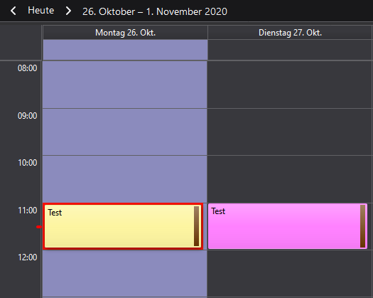

    Da es die Erweiterung CalendarTweaks für TB 78 nicht mehr gibt, habe ich den Kalender in der userChrome.css farblich so verändert, daß er jetzt weitgehend wie bisher mit CalendarTweaks aussieht. Nicht gelungen ist mir, einen Kalendereintrag mit einem Rahmen zu versehen, wenn ich ihn auswähle. Der Eintrag erhält dann einen gelben Hintergrund, aber keinen Rahmen,
    Die Entwicklerwerkzeuge zeigen mir .calendar-color-box als Selector an. Wenn ich das in die userChrome.css eintrage und dann border: 1px solid !important;, dann werden alle Kalendereinträge in allen Ansichten mit einem schwarzen Rahmen versehen auch ein markierter Eintrag. Ich will aber nur den markierten Eintrag mit gelben Hintergrund mit dem Rahmen versehen. Ich habe versucht, an den Selektor [selected="true"] anzufügen, das bewirkt aber nichts. Ich hoffe, daß einer der Experten den richtigen Code kennt.

    Hi bananovic,
    es ist nicht .calendar-color-box, sondern calendar-event-box, ja ohne . oder #, der Eintrag sieht also so ↓ aus.
    calendar-event-box[selected="true"] {
        border: 1px solid #F10 !important;
    und wech

    • 31. Oktober 2020 um 11:47
    Hallo bananovic,
    hm, funktioniert hier ohne Probleme, Du hast das CSS-Schnipsel wirklich so übertragen wie von mir hier eingestellt, also vor calendar-event-box keinen . und keine #?
    #F10 ist die Farbe Rot.
    P.S.:
    Ich habe zur Verdeutlichung für den Screenshot mal einen Roten 3 Pixel breiten Rand verwendet.

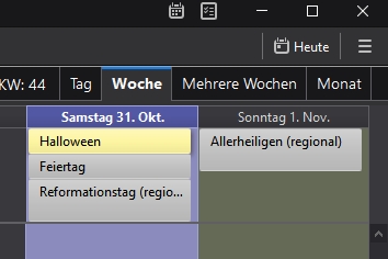

    Hallo bananovic,
    Zitat von bananovic
    vielen Dank, aber das funktioniert leider nicht. Mit deinem Code hatte ich es auch schon probiert, ohne Erfolg.
    in welcher Kalenderansicht hast Du das getestet?
    In der Wochenansicht funktioniert das bei mir.

    • 31. Oktober 2020 um 12:05
    Grrr, ich verwende immer die Wochenansicht und denke nie an die anderen Ansichten, dahingehend ↓ verändert funktioniert das für alle Ansichten.
    calendar-event-box[selected="true"],
    calendar-month-day-box-item[selected="true"] {
        border: 3px solid #F10 !important;
    Danke für den Wink mit dem Zaunpfahl.

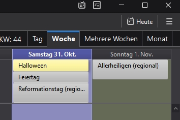

    • 31. Oktober 2020 um 12:07
    Jetzt funktioniert es auch.

    Ja, in der Tagesansicht und Wochenansicht funktioniert es, nur in der Monatsansicht und Mehrwochenansicht nicht. Ich benutze in aller Regel die Monatsansicht.

    • 31. Oktober 2020 um 12:22
    Verwende bitte das CSS-Schnipsel aus #10.

    Danke an alle, jetzt funktioniert es in allen Kalenderansichten.
