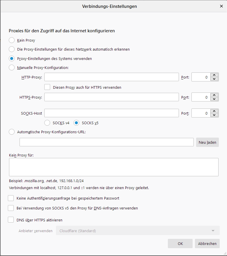

    Hast Du in Thunderbird mal die Proxy-Einstellungen kontrolliert (Einstellungen → Netzwerk → Verbindungen → Button Einstellungen...)? Kannst Du uns einen Screenshot davon machen und hier per Copy'n'Paste einfügen?

    ich habe Standard Proxy-Einstellungen...

    • 3. November 2020 um 00:15
    "Schade", es war immerhin eine Idee.
