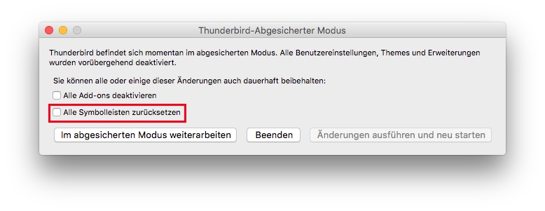

    Wenn man betrachtet, welche Änderungen im safe mode von TB stattfinden
    • Safe Mode temporarily affects the following:
    All extensions are disabled.
    The default theme is used, without a persona.
    The Just-in-time (JIT) JavaScript compiler is disabled.
    The userChrome.css and userContent.css files are ignored.
    The default toolbar layout is used.
    Hardware acceleration is disabled
    und wenn du bestätigst, dass du weder eine userChrome.css noch eine userContent.css Datei im Profilordner von TB hast, dann bleibt immer noch der Versuch, TB erneut im abgesicherten Modus zu starten und im darauf folgenden Dialogfenster einen Haken zu setzen vor "Alle Symbolleisten zurücksetzen", bevor du auf "Änderungen ausführen und neu starten" klickst:
    Wenn das auch nicht hilft, dann kann ich nur noch der ultimative Test in einem neuen Profil von TB vorschlagen, denn alles andere wâre dann Zeitverschwendung:

    Also werde ich beim nächsten Mal heute Abend die Symbolleisten zurücksetzen...

    Das Zurücksetzen der Symbolleisten hat auch nichts gebracht, Thunderbird friert immer noch ein.
