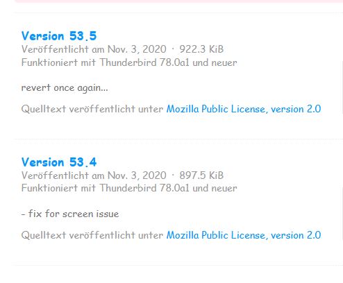

    bin neu hier und habe dasselbe/ähnliche Problem. Allerdings gleichzeitig auf zwei Rechnern.
    Interessant dabei ist, das Thunderbird diesen Zustand ohne mein Zutun hergestellt hat.
    Heißt: Thunderbird gestartet, nichts gemacht und nach ca. 2-3 Minuten hat Thunderbird sich
    von alleine in voller Bildschirmhöhe eingestellt, wobei es am unteren Bildschirmrand weitergeht.
    Aber in diesem Bereich komme ich mit der Scrollleiste leider nicht mehr ran.
    Die Lösungsansätze der oberen Beiträge helfen bei mir nicht weiter. Einzig im abgesicherten Modus
    ist ein vernünftiges Arbeiten noch möglich.
    Als einziges Add-one habe ich das Cardbook installiert.
    Hat noch Jemand eine Idee, wie der richtige Zustand hergestellt werden kann?

    Aktualisiert mal Cardbook auf die neueste Version, derzeit 53.5 ! :)
