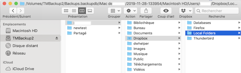

    • 28. November 2019 um 13:55
    Zitat von Thunder
    Eine Cloud ist keine ausreichende Backupstrategie.
    Richtig, als solche hatte ich sie auch nicht vorgeschlagen.
    Ich denke doch, dass Daniel regelmäßig Backups seiner wichtigen Daten auf einer externen Festplatte macht.
    Und wenn das bisher nicht der Fall ist, dann würde ich ihm es dringend empfehlen, zum Beispiel halb - oder vollautomatisch mit dem von Apple dafür vorgesehenen Programm "TimeMachine".
    Dann würden nämlich seine in Dropbox "ausgelagerten "Local Folders" bei jeder Sicherung durch TimeMachine ebenfalls kopiert, wie es hier in meinem Screenshot sichtbar ist :
