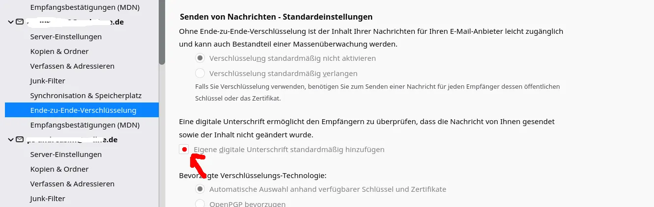

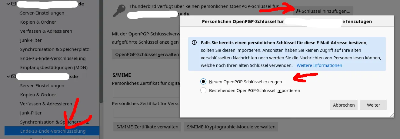

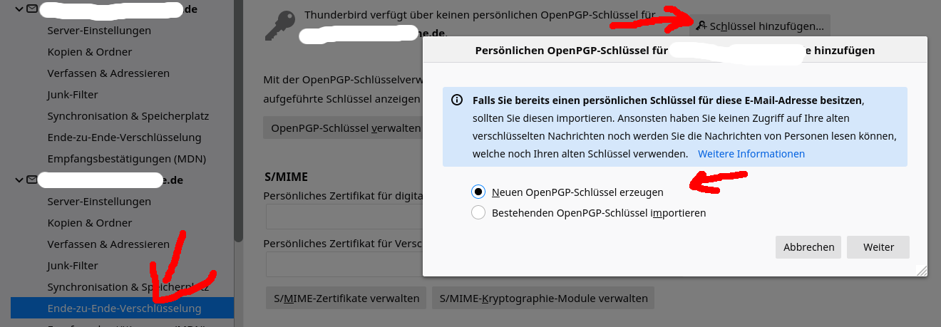

    gehe auf die Einstellungen des entsprechenden Kontos und ...

    Freut mich, dass es wieder einen Signierer mehr gibt.
    Beachte dabei, dass das mit PGP nur dann funktioniert, wenn auch der Empfänger ein E-Mail-Programm benutzt, welches ebenfalls GnuPG oder OpenPGP unterstützt. Outlook z.B. benötigt dafür eine Erweiterung.
    Wenn deine Empfänger Thunderbird ab 78 benutzen, klappt das in jedem Fall. Andere werden sich möglicherweise wundern und bei dir rückfragen, was das ist.
    Lesen können die E-Mail alle, auch wenn OpenPGP nicht unterstützt wird.

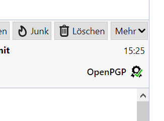

    Früher hattest du vermutlich Enigmail/GnuPG. Dort wurde quasi der ganze Kopf in der Vorschau eingefärbt. Das ist nun nicht mehr so. Jetzt ist es eher wie in Outlook. Es gibt nur noch das kleine, unscheinbare Symbol.
    Für mehr Verwirrung wird vermutlich der Umstand sorgen, dass im Moment gültige Signaturen manchmal als ungültig angezeigt werden. Wen man dann ein paar Mal hin und her klickt, wird sie als gültig angezeigt. Das ist natürlich gerade bei Signaturen nicht gerade gut, wird aber gewiss irgendwann behoben.
    Nebenbei: Heute habe ich E-Mail zu einer Lieferung von DHL erhalten - digital signiert. Dort natürlich S/MIME. Hat mich sehr gefreut. Wenn nur die am schlimmsten Betroffenen, wie paypal, ebay und amazon, endlich nachziehen würden!

    • 12. November 2020 um 17:26
    Hallo Susi to visit,
    diese Aussage verstehe ich nicht. Könntest Du sie mir mal mit einem Screenshot verdeutlichen?

  • Susi to visit
    497
    2.827
    19. Sep. 2020
    29
    • 12. November 2020 um 17:35
    Da siehst du mal, wie unscheinbar es ist. ;)

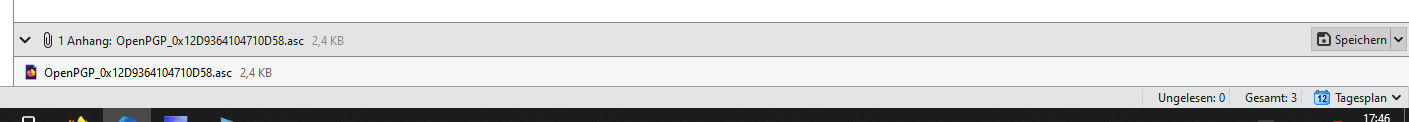

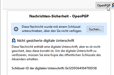

    Das Symbol habe ich auch. Im Zahnrad selbst erscheint ein rotes Dreieck mit weißem Pfeil weil ich die Verschlüsselung nicht verwende.
    Wenn es möglich wäre, die Anhänge auszuschalten, würde ich die digitale Unterschrift ja verwenden - aber so finde ich das für meine Kontakte zu verwirrend:

  • Susi to visit
    497
    2.827
    19. Sep. 2020
    29
    • 12. November 2020 um 18:13
    Das rote Dreieck besagt, dass die Unterschrift nicht als gültig erkannt wurde. Das kann der oben erwähnte Anzeigefehler sein. Verschlüsselung wird durch eine kleines Schlosssymbol angezeigt.
    Das Mitsenden des öffentichen Schlüssels im Anhang kannst du oben im Menu "Sicherheit" deaktivieren. Beachte dabei aber, dass jeder Empfänger diesen Schlüssel zumindest einmalig benötigt, ihn importieren und ihm vertrauen muss. Sonst ist das alles geschenkt.

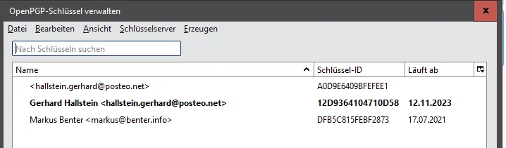

    Ich habe mir noch einmal meine Schlüsselverwaltung angesehen. Meine Email-Adresse erscheint dort zweimal. Ist das richtig? Falls nicht, wie kann ich das berichtigen?

    Zu deinen anderen Fragen, ... . Du bist seit 16 Jahren dabei! Da werde ich bestimmt nicht erklären, wo die Symbolleiste im Verfassenfenster ist. Ganz ehrlich, etwas Eigeninitiative darf es doch sein.

    • 12. November 2020 um 18:55
    Ja. Weil du zwei Schlüssel hast. Ob übrigens der Herr B. es gut findet, dass die hier seine E-Mailadresse reinkopierst?

    618
    21.996
    • 12. November 2020 um 20:01
    Naturfreund
    Bist du sicher, dass die an 3. Stelle genannte Person in deinem obigen Screenshot mit der Veröffentlichung ihres Namens + E-Mail-Adresse einverstanden ist?
  • Naturfreund
    625
    27. Okt. 2004
    • 12. November 2020 um 23:39
    Ich habe Markus noch angeschrieben und ihn nachträglich um seine Erlaubnis gebeten. Das war sehr unaufmerksam von mir.

  • AndyC
    988
    1.597
    21. Mai. 2012
    • 13. November 2020 um 07:56
    dass auch bei der digitalen Unterschrift die Schlüssel ausgetauscht werden müssen
    Genau, deshalb wird u.a. der eigene öffentliche Schlüssel ja als Anhang beigefügt.
    Diesen braucht der Empfänger zur Prüfung.
