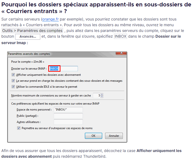

    Es gibt auch einen Artikel im Support Mozilla zu diesem Problem, leider nur in französisch
    https://support.mozilla.org/fr/kb/configur…bird:win10:tb78

    Danke für alle Vorschläge! Schliesslich hat #4 (wie von Susi empfohlen) geholfen. Auch der von Mapenzi erwähnte Artikel verweist (zwar französisch...) auf die korrekte Lösung:
    Schade, dass dieser Artikel nicht in der deutschsprachigen TB-Hilfe vorkommt. Aber drei Jahre Schul-Französisch sollten als Wegweiser reichen ;).
