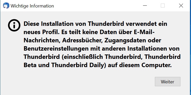

    Dann nicht gleich gestartet sondern den Profile Manager aufgerufen ein neues Profil angelegt mit meinem Namen und meine gesicherten Daten (Inhalt alter Profilordner) in den neuen kopiert. Danach verlassen und das 1. mal TB gestartet mit folgendem Ergebnis:
    Noch jemand eine Idee was ich machen kann damit ich meine alten Daten wieder habe?

    Lösche den Inhalt des neuen Profilordners und kopiere nur den Inhalt des alten Profilordners (alter PC) dort hinein.
    So mache ich es i.d.R. auch und sollte auch so funktionieren da ja bei Versionen gleich sind.

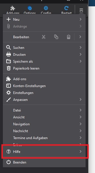

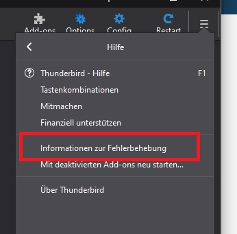

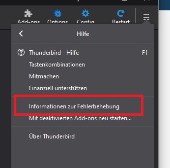

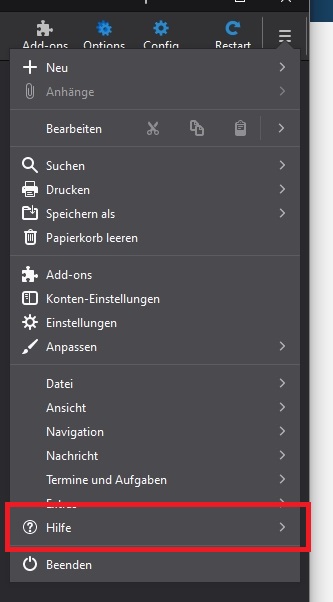

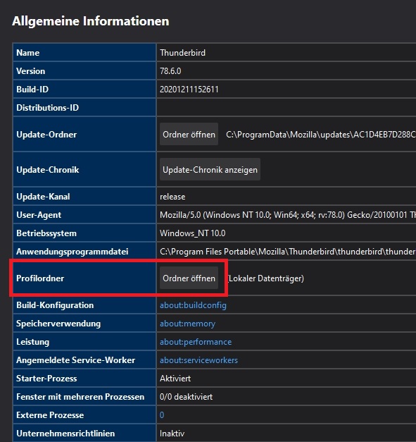

    Hier ist das Profil
    C:\Users\DEIN WINDOWSUSER\AppData\Roaming\Thunderbird\Profiles\xxxxxx.default-release
    Im TB kannst du den Profilordner auch aufrufen, so geht es:
