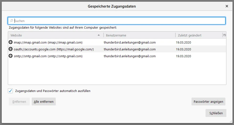

    7.325
    • 19. März 2020 um 22:59
    Verwendete Thunderbird-Version für diesen Test: Version 68.6.0
    Ich habe jetzt extra nochmal ein neues Google-Konto angelegt, um in Ruhe damit testen zu können. Für dieses Google-Konto ist NICHT der Zugriff mit weniger sicheren Apps erlaubt, da dies mit Thunderbird schon länger gar nicht mehr notwendig ist. Ich habe also an den Konto-Einstellungen auf der Google-Webseite nichts verändert und nichts zusätzliches erlaubt, was nicht Standard wäre.
    Beim ersten Anlegen des Google-Postfachs in Thunderbird speichert dieser im Passwort-Manager das Passwort für SMTP und IMAP (bzw. POP) was aber eigentlich gar nicht mehr notwendig ist, da danach sofort das OAuth-Fenster aufgeht, wo das Passwort nochmals abgefragt wird und letztlich der OAuth-Token im Passwort-Manager gespeichert wird. Im Passwort-Manager hat man dann 3 Einträge für das Konto (imap, oauth und smtp). Ich kann jetzt senden und empfagen - ohne Probleme.
    Danach habe ich das Passwort auf der Google-Konto-Webseite geändert. Thunderbird dann geschlossen und neu gestartet. Es kommt wie erwartet die Fehlermeldung, dass die Authentifizierung fehlschlägt (na klar, das Passwort wurde geändert).
    In Thunderbird habe ich dann in den Einstellungen bei den gespeicherten Passwörtern alle 3 Einträge des Google-Kontos gelöscht (also für imap, oauth und smtp). Danach auf "Abrufen" in Thunderbird klicken und Thunderbird öffnet wieder das OAuth-Fenster, um mich dort nach dem Passwort für das Postfach zu fragen. Neues Passwort dort eingegeben und bestätigt. Dann kommt wieder die Abfrage, ob ich Thunderbird den Zugriff auf das Google-Konto erlauben möchte, was ich bestätige.
    Fertig: Es werden mit dem neuen Passwort wieder Mails empfangen und können auch gesendet werden.
    In den Einstellungen bei den gespeicherten Passwörtern erscheint jetzt nur noch der Eintrag für OAuth (also kein Eintrag mehr für SMTP und IMAP). Ich denke, die Einträge für SMTP und IMAP/POP sind sowieso nur notwendig, wenn Thunderbird als quasi "weniger sichere App" betrieben würde, was früher (ich glaube bis Thunderbird 52.*) notwendig war.
    Bemerkung nebenbei:
    Was ich übrigens erstaunlich finde, ist die Tatsache, dass in den Einstellungen dieses neuen Gmail-Kontos "scheinbar" IMAP und POP deaktiviert ist, ich aber dennoch einfach per Thunderbird mit IMAP die Mails abholen kann. Ich vermute daher, dass zumindest IMAP also initial stillschweigend erlaubt/aktiviert ist. Erst wenn man in den Einstellungen auf der Website bei Gmail die Einstellung speichert, ist dann entscheidend, ob IMAP (weiterhin) aktiviert bleibt, wenn meine Theorie stimmt. Zur Sicherheit sollte man aber dort IMAP erlauben, um sicher zu gehen.
    Diese Einträge bitte alle löschen (statt IMAP evtl. POP, wenn man POP verwendet):
    Ich werde die nächsten Tagen nochmal eine aktuelle Anleitung dazu mit weiteren Screenshots erstellen.

    7.325
    • 20. März 2020 um 22:28
    Zitat von Fabuan
    Kann es, auf Grund von irgendwelchen EInstellungen sein, dass das SMTP ein anderes PW ist, als für IMAP?
    Meines Erachtens kann das bei Google (und auch bei anderen Anbietern) nicht der Fall sein. Das einzig wirklich relevante "Passwort" für das jeweilige Gmail-Postfach in Thunderbirds Passwort-Manager ist scheinbar sowieso der OAuth-Token, der dort gespeichert wird. Eigentlich kann ich mir bei Dir nur vorstellen, dass Du bei dem einen Gmail-Account doch den falschen in Thunderbird angelegten Postausgang-Server zugeordnet hast. Die müssen ja für jedes Konto separat angelegt und zugeordnet werden.
