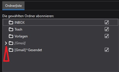

    Das kann nicht sein. Hast du vielleicht den kleinen Pfeil fürs Herunterklappen der versteckten Ordner vergessen anzuklicken?

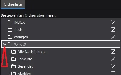

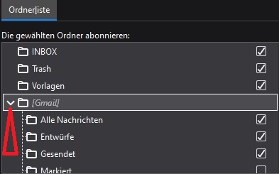

    ... bei Gmail da z.B.
