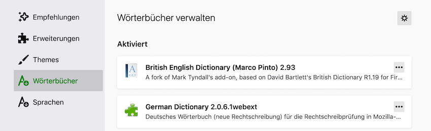

    Ich habe ein deutsches und ein englisches Wörterbuch installiert.
    Kannst du uns mal mitteilen, welche Wörterbücher du installiert hast ?
    Ich benutze diese beiden
    und habe keine Probleme damit.

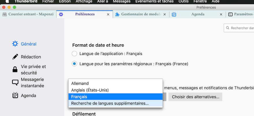

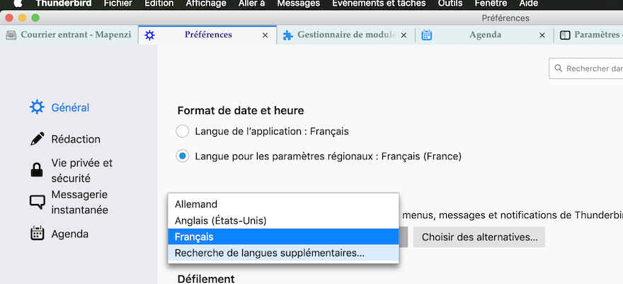

    In Einstellungen > Allgemein > Sprachen mit der Sprache der Benutzeroberfläche gewählt oder geändert :

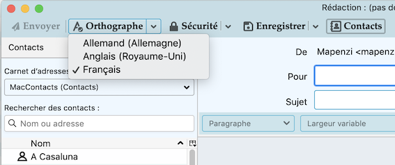

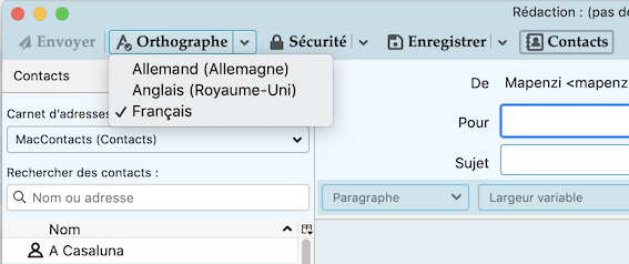

    Die aktuell benötigte Sprache bzw. das entsprechende Wörterbuch zur Rechtschreibprüfung wird im Verfassen-Fenster ausgewählt :
    Wenn in diesem Menü keine Sprache angegeben wird, dann kann TB auch keine Rechtschreibprüfung durchführen, das heißt kein falsch geschriebenes Wort wird mit rotem Kringel markiert.
    Sind mehrere Wörterbücher installiert und man wählt das falsche aus, dann müssten normalerweise fast alle Wörter als falsch geschrieben markiert werden, völlig unabhängig von der GUI-Sprache.

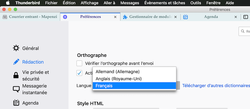

    Die standardmäßig voreingestellte Sprache zur Rechtschreibprüfung muss in Einstellungen > Verfassen > Rechtschreibung bestimmt werden.
    Diese Sprache muss aber gegebenefalls ad hoc im Verfassen-Fenster an die aktuell geschriebene Sprache angepasst werden:

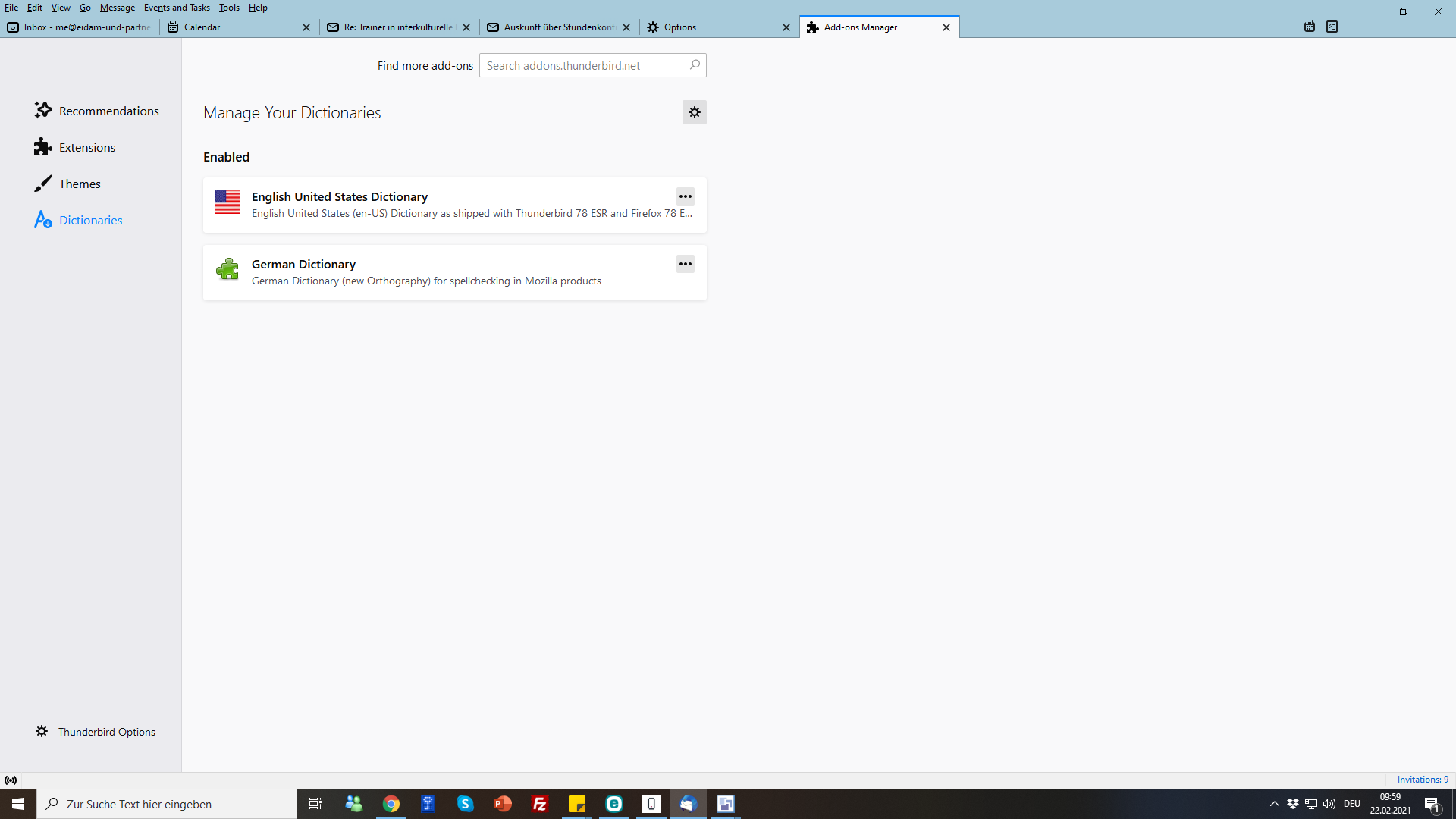

    Hallo zusammen und Danke, dass ihr versucht mir zu helfen.
    Mapenzi: Ich habe das gleiche deutsche Wörterbuch wie du, in der gleichen Version, installiert. Mein englisches Wörterbuch ist das folgende...
    Ich finde das Ganze wirklich merkwürdig. Zumal: Wenn ich die Rechtschreibprüfung vorm Senden einschalte, findet er Wörter, die nicht korrekt geschrieben sind. Ich finde diese Rechtschreibprüfung nur sehr umständlich und würde eigentlich gern die Rechtschreibprüfung nehmen, die direkt beim Schreiben überprüft. Das hat ja in der Vergangenheit super funktioniert...
    Ich habe jetzt mal das en-US Wörterbuch installiert und konnte dein Problem auch damit nicht reproduzieren.
