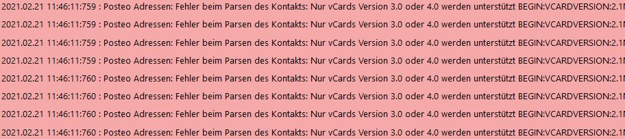

    Ausgehend von diesem Thread:
    Cardbook neu installieren
    Da habe ich eine Frage....
    Bei mir werden etliche Adressen dort angezeigt mit dem Hinweis, Fehler beim Parsen des Kontakts und das nur VCard 3.0 und 4.0 unterstützt werden.
    Die angemeckerten Kontakte sind mit VCard 2.1 gekennzeichnet.
    Wie kann ich das Problem beheben?
    Es werden alle Kontakte in Cardbook angezeigt... :/

    Das hat gewiss nichts mit dem behobenen Bug beim Verschieben in ein anderes Adressbuch zu tun. Die Fehlermeldung ist eindeutig. Die vCards in dem Adressbuch sind in der uralten Version 2.1 angelegt. Die stammt aus 1996. Cardbook unterstützt nur vCard 3.0 und 4.0. Genau das meldet der Parser.
    Die neueren Versionen sind zwar weitgehend abwärtskompatibel, aber eben nicht vollständig. So können z.B. Umlaute und Sonderzeichen zu Problemen führen.

    Sie müssen Ihre Dateien manuell bearbeiten, um alle "VERSION: 2.1" in "VERSION: 3.0" zu ändern, und dann mit dem Import fortfahren ...

    Ich habe gerade festgestellt, das bei Auslösung grundsätzlich alle Adressen als falsch geparst angezeigt werden. Anscheinend läuft im Hintergrund aber eine Aktualisierung ab. Löse ich nämlich erst nach einer gewissen Zeit nach Öffnen von Cardbook den Klick aus, erscheint in der Fehlerkonsole kein einziger Eintrag mehr. So muss man also nur Ruhe bewahren. Danke für Eure Beteiligung! :)
    Für mich ist die Sache damit erledigt!
