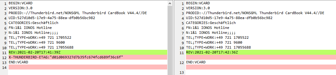

    Beim Verschieben eines Kontaktes in ein anderes Adressbuch, wird Dieser nicht mehr synchronisiert und bleibt fettgedruckt stehen.
    Fehlermeldung:
    2021.02.20 20:17:49:624 : Adressbuch A.: Kontakt 1&1 IONOS Hotline konnte nicht auf dem Server erstellt werden (URL: https://cloud.*****.de/http://remote.php/dav/addressboo…fb0b56bc982.vcf, Status: 412)
    In dem verschobenen Kontakt fehlt die Zeile: X-THUNDERBIRD-ETAG:"d01d069327d7b35fc674fcd689f36c6f"
    Wenn dieser Kontakt vorher exportiert wurde und anschließend wieder importiert wird, dann funktioniert die Synchronisation.
    Kann das Jemand eventuell einmal nachvollziehen?

    Zumindest teilweise. Irgendetwas stimmt nicht. Ich habe den Verdacht, es liegt an einer Version nach der 46.6.
    Ältere Kontakte, also solche die ich mit <= 46.5 angelegt habe, haben einen X-THUNDERBIRD-ETAG. Damit konnte ich den Fehler reproduzieren. Der ETAG blieb bei mir allerdings erhalten und könnte auch das eigentliche Problem verursachen. Jedenfalls blieb er fett markiert und wurde nicht richtig synchronisiert. Nach einer Änderung des Kontakts an meinem Smartphone (Sailfish) hatte ich ihn dort plötzlich doppelt in einem undefinierten Zustand. Letztendlich habe ich das Adressbuch dort gelöscht und neu eingerichtet.
    Ein Kontakt, den ich mit der 55.8 für einen Test neu angelegt habe, hat diesen ETAG erst gar nicht. Mir scheint, hier hat es eine Änderung gegeben. Diesen Kontakt konnte ich ohne Problem verschieben.
    Probiere mal, ob du ebenfalls einen Unterschied zwischen alten Kontakten mit ETAG und einem neuen feststellen kannst.

    Crashandy reported a possible issue in Cardbook 55.8. I was able to reproduce it, at least partially.
    When you try to move a contact by drag&drop from one CardDAV address book to another, the contact does not get synchronized correctly. It is still shown bold in Cardbook.
    Not sure, if this is really related. I did a quick test and it seems to me as if this does only happen with old contacts (created with Cardbook <= 46.5 / TB <= 68.x). These contacts have an X-THUNDERBIRD-ETAG.
    I have set up a new contact in 55.8. It does not show this ETAG. I can move this one as expected without any issues.
    I have recommended ... to check if he can confirm that the issue will not show up with contacts that do not have the ETAG.

    Hier behoben (scheint nicht mit alten Kontakten zu tun zu haben): https://gitlab.com/CardBook/CardBook/-/issues/1182
