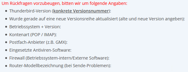

    Da Du leider diese Fragen gelöscht anstatt beantwortet hast, bleibt nur ein Versuch (ohne Gewähr) einer Hilfestellung:

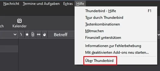

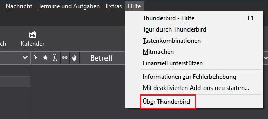

    Ich kann leider nciht genau sagen, welche Version ich habe?!
    Installiert habe ich 68.3.0 - ob es da ein Update gab, das weiss ich leider nicht.
    • 22. Februar 2021 um 12:50
    ... klick bitte hier:
