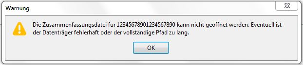

    den Gedankengang hatte ich auch schon... Aber:
    Wenn ich den gleichen Mailaccount als POP3 betreibe, kann ich diese Unterverzeichnisse lokal auf dem PC anlegen und weitere dazu... (aber auch nicht unendlich)
    Also daran liegts irgendwie nicht 100%ig... Ich habe da gleich mal das Experiment gemacht... und kann da etwa 130 Zeichen als Pfadtiefe verwenden. (statt 100)
    Man könnte es aber auch mal auf die Spitze treiben und den Pfad z.B. direkt unter "C:\Mail" anlegen...
    Dann würde ja die Pfadlänge C:/Benutzer/XXXXX/Appdata/Roaming schon mal wegfallen.
    Wenn ich Zeit habe, mach ich das mal. Wenns jemand selber probieren will - gerne :-)
    Interessant wäre es dann auch noch zu wissen, wie lange denn der "Dateiname" der einzelnen Mail noch werden kann,
    der sollte ja evtl. noch hinten dran kommen, oder seh ich das verkehrt? (Ich habe noch nicht in den Ordnern geforscht...)
    Ich habe gleich mal die Pfade der getesteten Konten hier reinkopiert:
    POP3 Profilpfad -> C:\Users\Falk\AppData\Roaming\Thunderbird\Profiles\lune8du1.default\Mail\Local Folders
    (hier sind etwa 130 Zeichen Pfadtiefe anlegbar)
    IMAP Profilpfad -> C:\Users\Falk\AppData\Roaming\Thunderbird\Profiles\lune8du1.default\ImapMail\web1.multi-media-shop-1.com
    (hier sind etwa 100 Zeichen Pfadtiefe anlegbar) Konkret sind das 18 Zeichen Differenz
    Schiebe ich nun die Verzeichnisstruktur (Pfad) in den "Unterordner" Posteingang, dann erhalte ich die Fehlermeldung, das die Verzeichnistiefe zu tief ist... (Das ist Gut und Richtig). Diese Fehlermeldung erhalte ich aber eben nicht, wenn ich im letzten Ordner
    noch ein Unterverzeichnis anlegen möchte.)
    Wenn es nun wirklich so wäre... (Beschränkte Pfadtiefe), dann wäre es aber schön, wenn Thunderbird sagen würde, das die Verzeichnistiefe zu tief ist und dann das Verzeichnis nicht auch noch auf dem Server anlegt! (In dem Falle ein Linux-Server)

    Das sieht alles sehr danach aus, als würdest du einfach die maximale Pfadlänge überschreiten.
    Ich ganz bestimmt nicht. :-)
    Wenn du bei IMAP das lokale Bereithalten deaktivierst, kannst du die Einschränkung von Windows/NTFS umgehen. Die Mails stehen dann natürlich nur online zur Verfügung.
    Ab Windows 10 Bild 19 irgendwas lässt sich die Einschränkung aufheben. Eine gewisse Vorsicht ist dabei aber geboten. Ob Thunderbird damit dann umgehen kann, müsstest du testen. Einschränkungen des Servers gelten natürlich in jedem Fall.

    Ja und? Dein Pfad hat knapp 120 Zeichen. dazu dann die von Dir angelegten Unterverzeichnisse - schon bist Du bei rund 220 Zeichen. Dazu dann noch die vielen "\" welche die Unterordner voneinander trennen.
    Und irgendwo in diesem Bereich hat Windows sein Limit, wie beschrieben.
    Siehe auch etwa Wikipedia - die geben 260 Zeichen an.

    Es scheint also wirklich nur die Anzahl der Zeichen (Pfadtiefe) auf dem Lokalen Gerät zu sein.
    Bei IMAP sinds paar Zeichen weniger, da sich der Standardpfad anders nennt (er ist von Grund auf schon länger), als bei POP.
    Den Server interessiert es überhaupt nicht! (In meinem Falle hab ich einen VServer mit Linux) Dort kann ich noch weitere beliebige Unterverzeichnisse anlegen.
    Diese werden aber durch Thunderbird nicht gelesen, wenn der PC zumindest ein Windows-Maschinchen ist...
    Also erkennt man wieder mal eine Schwäche von Microsoft.
