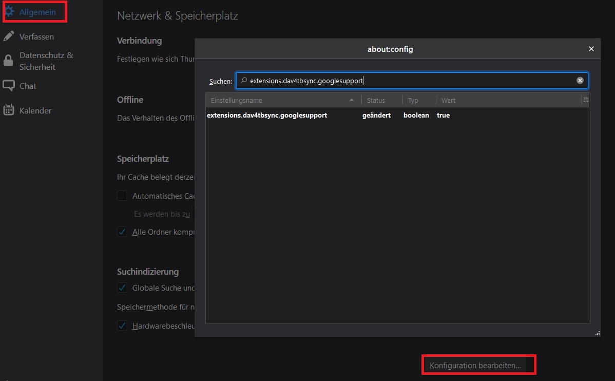

    Hast du dann die beiden AddOns installiert, musst du noch die Konfiguration anpassen und diesen Eintrag auf True setzen
    extensions.dav4tbsync.googlesupport damit du in TbSync das Google-Konto einrichten kannst.

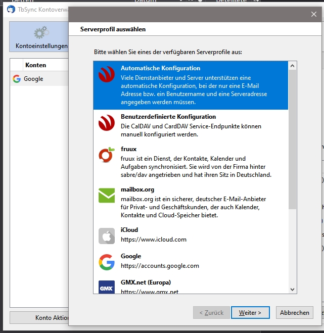

    Super, hat fast schon ganz geklappt.
    Es synchronisiert allerdings nur, wie zuvor, die Google Konto Einträge im Thunderbid und nicht meine Thunderbird Einträge im Google Kalender.
    In der TbSync habe ich das Google Konto angelegt, dass funktioniert auch. Muss ich da noch etwas einsteöllen?
    Die About Config Einstellung habe ich vorgenommen.
    Liebe Grüße und herzlichen Dank schonmal für deine Hilfe, toll!
