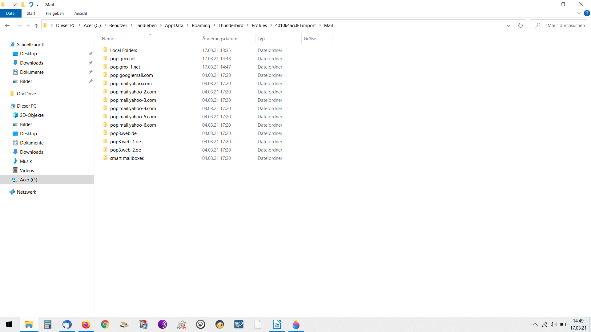

    vor ca. 14 Tagen habe ich einen Unterordner meiner Lokalen Ordner umbenannt.
    Kurz darauf wollte ich eine Mail aus diesem UO ansehen und musste mit Schrecken feststellen, dass der komplette Lokale Ordner (LH19) weg war.
    Merkwürdigerweise ist auch ein weiterer, davon unabhängiger Ordner (Busse) ebenfalls "unsichtbar" geworden.
    Einschlägige Tipps, Einstellungen überprüfen und nötigenfalls aktivieren habe ich beachtet.
    Ich hoffe ihr könnt helfen, es sind wichtige Mails dort abgelegt.

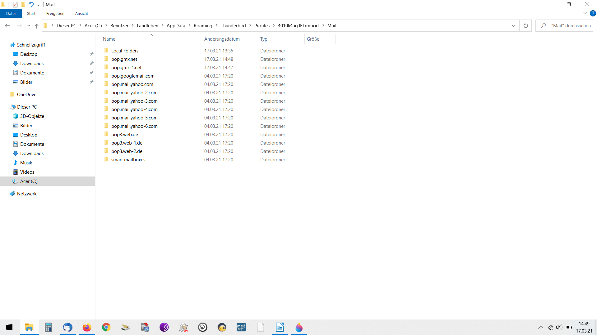

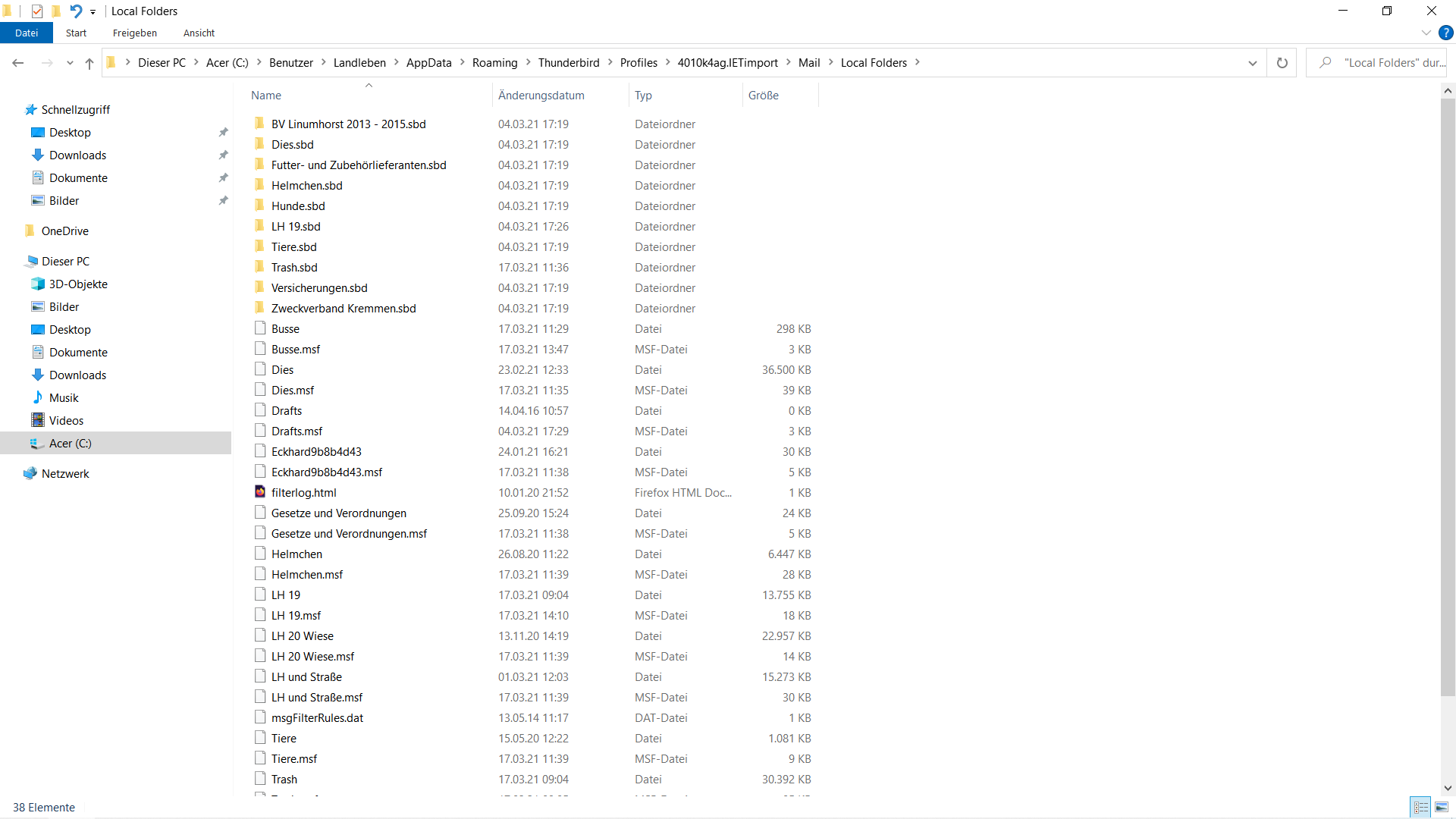

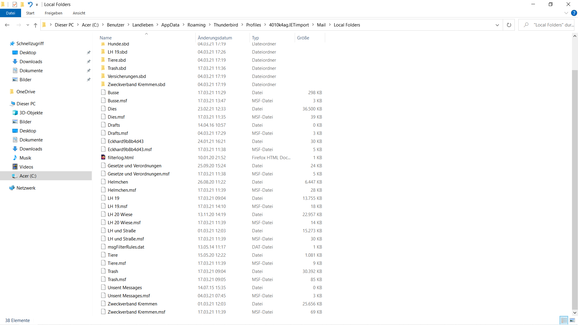

    Um die Wartezeit, bis sich jemand der Sache annimmt, zu verkürzen: Wichtig wären Screenshots des Ordners Mail (siehe dein Screenshot links oben), des darin enthaltenen Ordners Local Folders und ggf tiefer bis auf die Ebene der Ordner, die du vermisst.

    Danke Susi...
      • 117,79 kB
      • 1.920 × 1.080
      • 138,4 kB
      • 1.920 × 1.080

    • 17. März 2021 um 15:58
    Ich habe nur kurz drüber geschaut. Mehr kann ich nicht beitragen und muss auf andere Helfer verweisen. Weil wir nicht an deinem Rechner sitzen und nicht wissen, was genau du alles gemacht hast, sind diese Art Themen häufig sehr langwierig und manchmal per Forum aus der Ferne kaum zu lösen. Dazu fehlt mir schlicht die Zeit.
    Soweit ich es in der Kürze gesehen habe, passen die Screenshots nicht mit deiner Beschreibung zusammen. Du schreibst:
    Die Mailbox LH19 existiert. Sie ist gemäß Screenshot fast 14MB groß und wurde zuletzt heute um 9:04 Uhr verändert - nicht vor rund 14 Tagen. Ähnlich für Busse. Zuletzt bearbeitet heute um 11:29 Uhr. Beide enthalten Mails. Die Chance ist gut, dass du die wieder bekommst.

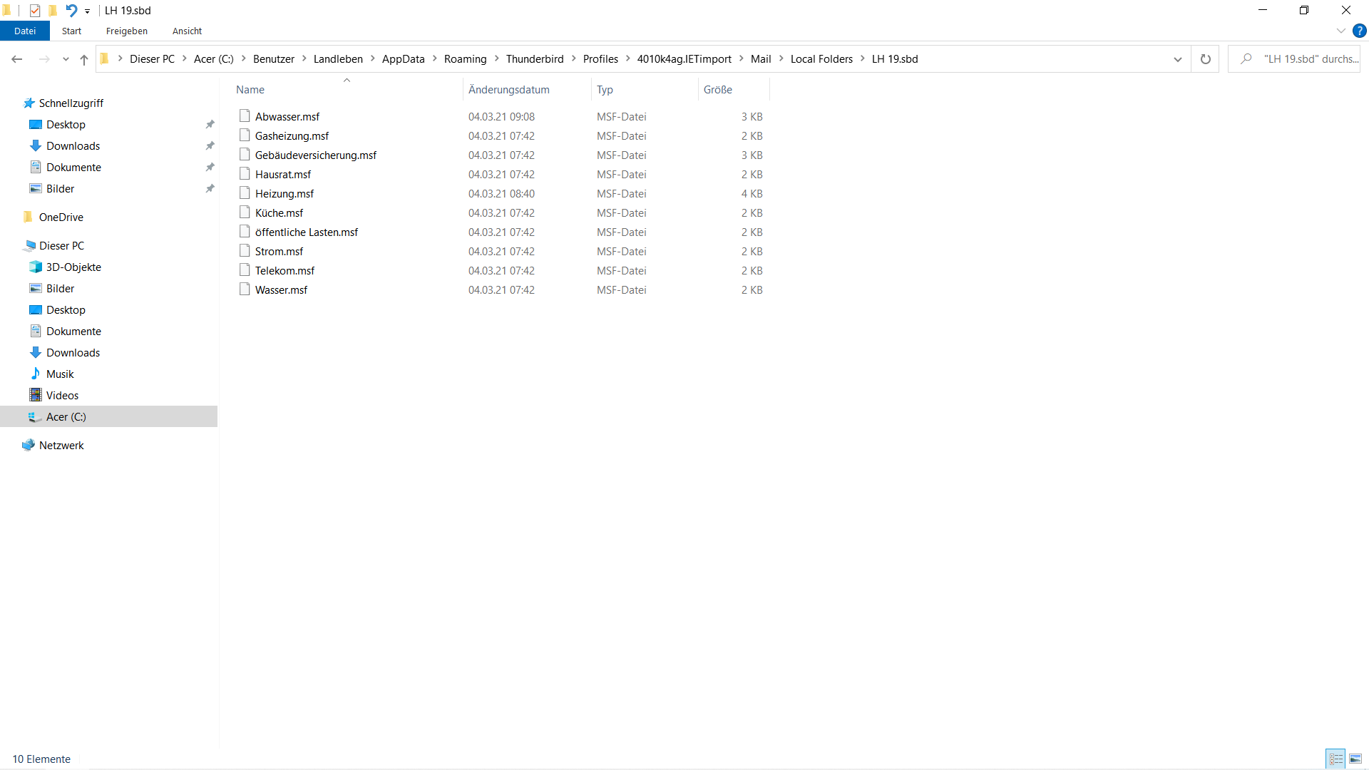

    Der Ordner LH19 hatte Unterordner, wie z.B. Hausrat. Zu diesen Unterordnern fehlen die Mailboxen. Wenn du sie nicht von Hand an einen anderen Ort verschoben hast, sind sie weg.
    In diesem Fall lautet die Frage: Hast du ein Backup?

    Ich habe nach Anleitung versucht die Ordner wieder herzustellen und sollte hierzu irgendeine Mail dorthin kopieren, weshalb sich erklärt, dass da was drin ist.
    Ich habe ein altes Profil als Backup und kriege den Inhalt der jetzt fehlenden Ordner (warum auch immer) nicht kopiert.

    Du hast Mails in einen Ordner kopiert, der gar nicht angezeigt wird? Wie hast du das denn gemacht?
    Du siehst, den Tipp kann ich dir noch mitgeben, es kommt sehr darauf an, wie gut deine Beschreibung ist. Jede Information die du bereits gibst, hilft und muss nicht nachgefragt werden. Wenn alles nur stückweise kommt, hast du deine Mails an Ostern noch nicht zurück.
    Es ist zu vermuten, dass du noch weitere Aktionen durchgeführt hast als nur den Ordner umzubenennen. Beginne mal mit Antworten auf Fragen wie:
    Welchen Ordner hast du wie umbenannt?
    Was genau hast du nach welcher Anleitung in welche Ordner kopiert?
    Gibt es mehr als ein Profil?
    Hast oder hattest du die Lokalen Ordner vielleicht ausgelagert?
    Wo sind die Unterordner von LH19 hin, deren Indexdateien man noch sieht?
    Was genau hast du versucht, um die Ordner aus dem alten Profil zu holen?
    Hast du noch andere Rettungsversuche unternommen?
    Welche der Aktionen hast du im Thunderbird ausgeführt und welche im Explorer?

    • 17. März 2021 um 19:17
    Susi hat schon das Wichtige und Richtige zu den Ordnern LH19 und Busse gesagt. Ich kann aus den Screenshots auch nicht entnehmen, weshalb sie nicht angezeigt werden. Bei LH19 ist klar, warum der keine Unterordner mehr enthalten kann: der Datei-Ordner LH19.sbd enthält ja keine Mailbox-Dateien, sondern nur Index-Dateien !
    Mir fiel ebenfalls noch auf, dass die zu den Datei-Ordnern "BV Linumhorst........sbd", Futter und ......sbd", "Hunde.sbd" und "Versicherungen.sbd" gehörigen gleichnamigen Mailbox-Dateien fehlen. Das bedeutet, dass diese Ordner und ihre Unterordner von TB nicht in den Lokalen Ordner angeziegt werden können.
    UM welche Anleitung handelt es sich ?
    Ich vermute, dass dadurch die Reparatur von Local Folders noch schwieriger werden wird.
    Wenn du uns einen Screenshot mit dem Inhalt von Local Folders aus dem Profil-Backup zeigen könntest, wäre es vielleicht hilfreich.
