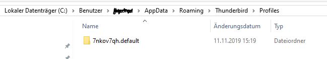

    leider waren vergangene Woche nach einem Start von Thunderbird sämtliche Ordner und Einstellungen weg und ich wurde aufgefordert ein neues Konto anzulegen. Ich dachte erst daran, dass der Profilordner verschwunden/verschoben ist und Thunderbird ihn einfach nicht vfindet. Der ist aber da wo er hingehört. Und die ganzen Unterordner sind auch vorhanden (teilweise sogar doppelt .... :/). Komischerweise auch keiner mit Datum von heute.
    Dann habe ich gedacht es liegt vielleicht an einer defekten "Prefs"-Datei. Habe zwar eine PREFS und eine INVALIDPREFS, aber das ändern der Namen hat leider keinerlei Erfolg gebracht.
    Lasse ich mir übder die Hilfe den Profilordner anzeigen, lande ich in dem oben angezeigten Ordner. Leider zeigt Thunderbird aber nicht die in dem Profil-Ordner hinterlegten Ordnerstrukturen samt Inhalt an.
    Über den Profil-Manager bekomme ich aber auch nur 1 Profil angezeigt .....
    Gute Idee, das wollte ich dich als erstes fragen! Aber du hast es selber schon beantwortet, wodurch die Diagnose sofort gestellt werden kann.
    Dein Problem hat nichts mit einem etwaigen Update auf TB 68.x zu tun, wie von Thunder ganz richtig bemerkt wurde. Man sieht ja auch in deinem Screenshot, dass du nur einen Profilordner xxxxxxxx.default hast und nicht einen zweiten yyyyyyy.default-release.
    Dein Problem kommt typischerweise von einer korrupten prefs.js Datei, die beim folgenden Start von TB in invalidprefs.js (häufig auch in prefs-1.js) umbenannt wurde, während gleichzeitig eine neue, sozusagen jungfräuliche Datei prefs.js erstellt wurde, die natürlich deine Konten-Daten nicht enthält. Das Rückbenennen von invalidprefs.js in prefs.js hilft in den allerwenigsten Fällen, denn in der Regel ist die alte prefs.js wirklich beschädigt, und das Rückbenennen repariert die Datei nicht.
    Zwei Möglichkeiten:
    • du hast eine nicht allzu alte Sicherung des Profilordners, holst dir aus dieser eine Kopie der Datei prefs.js und setzt sie bei beendetem TB in den aktuellen Profilordner ein.
    • du hast kein Backup, dann darfst du alle Konten neu einrichten.

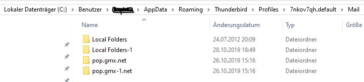

    Zitat von BlueSkyX
    Aber ich würde gerne die abgelegten Mails irgendwie widerherstellen bzw. in einen der Ordner kopieren.
    Schade, dass du das nicht vor zwei Monaten geschrieben hast. Ich gestehe aber, das ich etwas schreibfaul war oder knapp mit der Zeit, sonst hätte ich dir gleich eine Anleitung zur Wiederherstellung der alten Nachrichten gegeben, wie ich sie schon mehrfach in diesem Forum beschrieben habe.
    Trotzdem kann die Wiederherstellung relativ einfach werden, wenn du nur ein oder zwei POP-Konto hast, wie man aus deinem Screenshot entnehmen kann. Genauer gesagt: wenn der Screenshot vor der Neueinrichtung des oder der Konten gemacht wurde, bedeutet das, dass du für zwei E-Mailadressen beim Anbieter GMX jeweils ein POp-Konto angelegt hattest. Diese würden dann den beiden Kontenordnern "pop.gmx.net" und "pop.gmx-1.net" entsprechen.
    Oder du hast nur ein Konto (Kontenordner "pop.gmx.net"), und wegen der korrupten prefs.js und des Anlegens einer neuen prefs.js musstest du das Konto neu einrichten, wobei Thunderbird einen neuen Kontenordner erstellt und ihm den Namen "pop.gmx-1.net" gegeben hat. Das musst du allerdings jetzt selber heraus finden, denn ich von hier aus nicht sehen, ob es zur Zeit immer noch diese beiden KontenOrdner im Ordner "Mail" gibt oder inzwischen vier (d. h. zwei Konten mussten neu angelegt werden).
    Zum Praktischen:
    gehe bei beendetem Thunderbird zum Ordner "Mail" im Thunderbird-Profilordner wie in deinem Screenshot gezeigt. Falls sich mehr als die beiden Kontenordner "pop.gmx.net" und "pop.gmx-1.net" darin befinden, mache einen neuen Screenshot.
    Wenn sich nur die Ordner "pop.gmx.net" und "pop.gmx-1.net" darin befinden, öffne "pop.gmx.net" und überprüfe das Änderungsdatum der Datei "Inbox" (ohne Endung!). Wenn sie seit zwei Monaten nicht mehr aktualisiert wurde, handelt es sich um deinen alten Posteingang. Kopiere alle Mbox-Dateien wie Inbox, Sent , Drafts, Templates, Archives und etwa vorhandene Ordner wie Inbox.sbd und/oder Archives.sbd und füge sie im Ordner "Local Folders" ein. Sollten sich in "Local Folders" schon andere gleichnamige Mbox-Dateien befinden, benenne die aus "pop.gmx.net" um z. B. in Inbox-1 oder Sent-1.
    Wenn du nicht sicher bist oder wenn sich noch andere Mbox-Dateien von selbst erstellten Ordnern in "pop.gmx.net" befinden, mache einen Screenshot des Inhalts von "pop.gmx.net".
    Wenn du die Dateien in Local Folders eingefügt hast, starte TB wieder, gehe in Extras > Konten-Einstellungen > Lokale Ordner > Nachrichtenspeicher > klicke auf "Ordner wählen", navigiere zu .....\7nkov7qh.default\Mail\Local Folders\ markiere Local Folders und klicke in dem Navigationsfenster auf "Öffnen" und schließlich auf OK. Thunderbird fordert dann zum Neustart auf, danach sollten die alten Ordner des GMX Kontos in den Lokalen Ordnern sichtbar sein, zusätzlich zu den Ordnern, die du möglicherweise vor dem Zwischenfall mit der korrupten prefs.js erstellt hattest.
