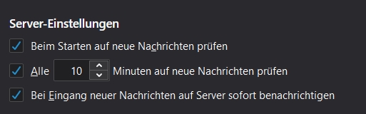

    Sind die Einstellungen korrekt gemacht ?

    Die Einstellungen sind seit 'eh und je' unverändert so gewesen. Der automatische Nachrichtenabruf nach dem Starten hat bislang immer funktioniert, bis dies mit einem Mal nicht mehr der Fall war.

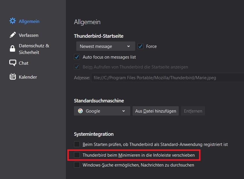

    Wird der TB auch wirklich ganz geschlossen und nicht mit dieser Einstellung in die Systray verlagert ?

    Ich habe keine AddOns installiert und TB wird auch ganz geschlossen - da ist kein Haken gesetzt.
    Das Problem ist schon beim ersten Starten von TB, gleich nach dem Hochfahren von Windows vorhanden.
