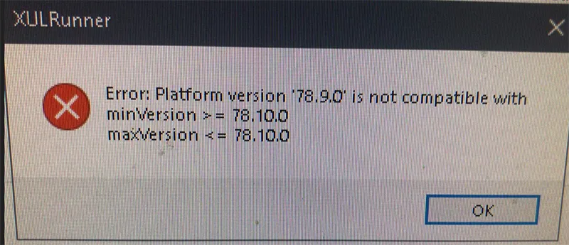

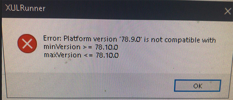

    ich bekomme direkt nach dem Aktuellen Update folgende Fehlermeldung wenn ich Thunderbird Starten möchte
    diesen Beitrag habe ich mir auch schon durchgelsen ,was mir aber nichts bringt. Ich kann ja nichtmal TB Starten ohne die og Fehlermeldung.
    Kein E-Mail-Empfang mehr nach Update auf Thunderbird Version 78.4.0 (komplette Versionsreihe 78 ist betroffen)
    • 21. April 2021 um 13:13
    Starte bitte mal den TB im abgesicherten Modus und deaktiviere dort alle AddOns und Sprachpakete.
    Wenn der abgesicherte Modus funktioniert, ist ein inkompatibles AddOn oder Sprachpaket dafür verantwortlich.
    Und woher hast du den TB bezogen ?
  • Tapo
    546
    25. Aug. 2014
    • 21. April 2021 um 13:17
    ich hatte mir die von hier geholt
    https://www.thunderbird.net/de/
    und dann immer nur aktualisiert
    ok das mit den Abgesicherten modus teste ich nachher aus..
  • Tapo
    546
    25. Aug. 2014
    • 22. April 2021 um 15:07
    kurze rückmeldung.
    Es funktioniert wieder wie gewohnt.
    Ich mußte die .exe Datei neu runterladen von https://www.thunderbird.net/de/ und einfach über das bestehende installieren.
    dann klappt alles.
    Update über TB klappt leider nicht bei mir.
    kommt immer der selbe fehler wie oben in fotos gezeigt.
    Mhh kerine Ahnung warum das so ist bei mir.
    • 22. April 2021 um 15:21
    Deinstalliere bitte mal den TB, sichere bitte vorher zur Vorsicht das Profil (wird i.d.R. nicht angefasst). Mache dann ein Systemneustart und installiere den TB neu.
  • Tapo
    546
    25. Aug. 2014
    • 23. April 2021 um 11:05
    ok, hab ihc gemacht und läuft wieder.
