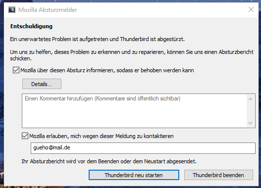

    Hallo, nach dem update auf 78.6 die Abstürze stark zurückgegangen, aber immer noch vorhanden, Bis auf Open Google Calendar; Provider für CalDAV & CardDAV, sowie TbSync alle AddOns abgeschaltet - immer mal wieder folgende Fehlermeldung.
    Hoffe Ihr könnt mir wieter helfen,
    m.f.G.
    guenhol

    Die Mailadresse im Screenshot solltest du beseitigen...
    Was ist mit der Verlinkung eines Crashreports, wie bereits angemerkt?

    Hallo, Boersenfeger, Danke für die nachricht, sorry das die Schwärzung meiner mail im Bild vergessen habe.
    Meinst Du mit Crash-Report den Absturzbericht unter Informationen zur Fehlerbehebung?
