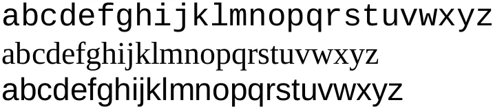

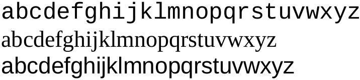

    Das bezieht sich auf Schriftarten mit vaiabler Breite, da gibt es welche mit und ohne Serifen.[1] Ich verwende (unter Linux) die Schriftart «Liberation Sans» und «Liberation Mono». Bei «Liberation Serif» sieht man leichte Unschärfen, das möchte ich meinen Augen nicht zumuten.

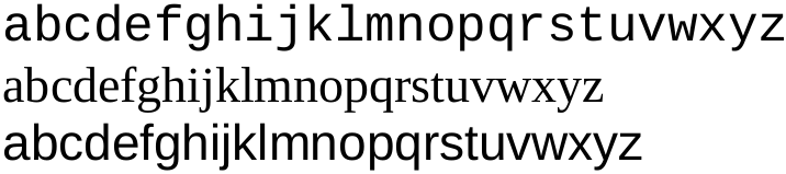

    Ein Beispiel für Liberation Mono/Serif/Sans, Schriftgröße 28:
    «Times New Roman» ist eine Schrift mit Serifen, da ist die obige Auswahl irrelevant.

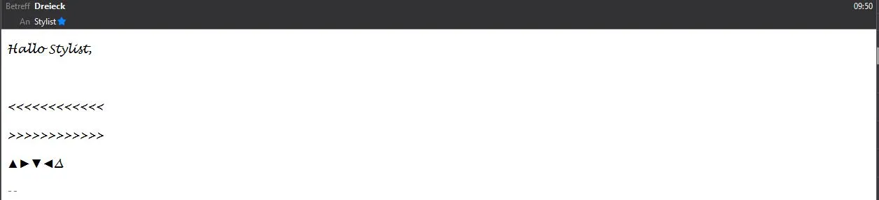

    Reine Neugierde, was ist
    Zitat von Samunita
    html mit den Dreiecken zu schreiben
    Danke

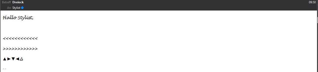

    Wahrscheinlich sind die größer-als-Zeichen gemeint vor jeder Zitatzeile, also
  • Stylist
    • 28. April 2021 um 10:03
    Hallo Drachen,
    es macht immer wieder Spaß bei solchen Hinweisen! ^^
    Weißt Du, warum diese 'Dreiecke' nicht in einer Klickibunti-Mail verwendet werden können?
    Schriftart: Lucida Handwriting
    Stylist
    2.115
    5.515
    • 28. April 2021 um 20:12
    Hallo Stylist,
    nein, weiß ich nicht und habe ich auch nich nicht ernsthaft hinterfragt oder recherchiert.
    Es sind wohl die Mechanismen beim Antworten an sich, also größer-als-Zeichen plus Leerzeichen bei rein-Text und Einrückung und ggf. bunte Linien bei HTML.
    Hat alles seine Vor- und Nachteile und m.E. ist es nicht lohnend, irgendein bestimmtes Verhalten auf Dauer haben zu wollen. Beim Beantworten betrifft es u.a. die Zeilenumbrüche, die bei Rein-Text nie wirklich toll waren - allerspätestens bei der dritten Antwort wird alles wild zerschossen á la
    > > > lange lange Textzeile
    > kurzer Rest
    > > > lange lange textzeile
    > kurzer Rest ...
