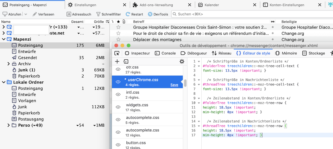

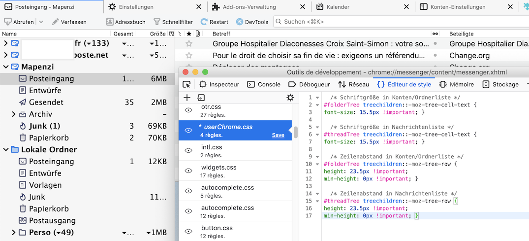

    Dass dieser Code bei mir funlktioniert, zeigen die folgenden Grafiken mit zwei verschiedenen Werten für Schriftgröße und Zeilenabstand :

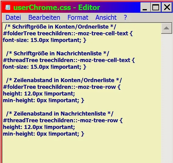

    Aber schauen wir uns deine Grafik der geöffneten userChrome.css Datei etwas genauer an. Die Schrift ist fett und dunkelblau, und der Hintergrund ist gelblich.
    Ich kann eine ähnliche userChrome.css Datei erstellen

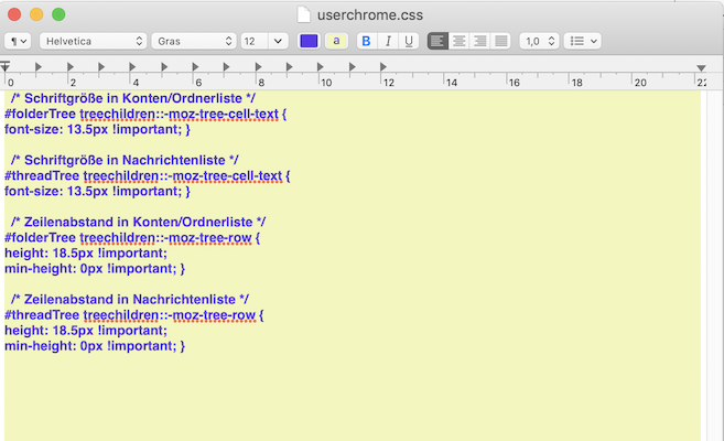

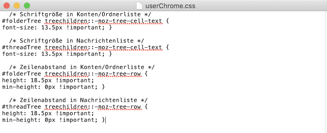

    und auch bei mir hat eine solche userChrome.css keine Wirkung !! Siehst du jetzt den Unterschied zwischen diesem Screenshot und dem in meinem Beitrag #11 mit einer userChrome.css Datei, die im Reintext-Format erstellt wurde und nicht im Rich-Text-Format ? Genau darauf habe ich als Fehlerquelle in Beitrag #11 hingewiesen.

    der Screenshot in #12 zeigt den Windows-Editor. In dem kann man zwar nach belieben auch den Font in weniger praktische Schriftarten ändern, aber Rich-Text-Format kann der nicht. Das ist ein Editor für Plain-Text ascii. Inzwischen kann der sogar passabel als UTF-8 abspeichern. Das wäre also schon das richtige Programm unter Windows. Ich denke daher eher, der Exilant hat einen Schritt aus Deiner sehr guten Anleitung aus Beitrag #7 nicht umgesetzt - denn die funktioniert genau so einwandfrei.
