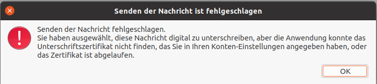

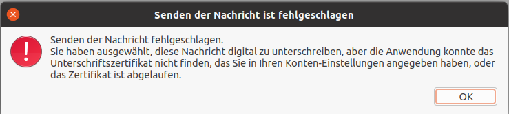

    Ich kann nicht signieren angeblich wird mein Zertifikat nicht gefunden. Dieses ist aber im Zertifkatspeicher hinterlegt und auch in der Konfiguration ausgewählt.
    Versuche ich mir selber eine signierte Nachricht zu schicken dann wird für meine Adresse ein altes Zertifikat, welches in 4 Tagen abläuft angezeigt.

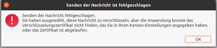

    Versuche ich eine verschlüsselte Mail an einen bekannte Empfänger zuschicken erhalte ich die o.g. Nachricht. Der öffentliche Schlüssel der Empfängers ist gültig und liegt vor.
