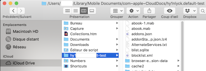

    Nehmen wir an du möchtest den TB-Profilordner des Mac1 benutzen, dann kopierst du ihn in den Ordner iCloud Drive im Finder
    Dann erstellst du ein neues Profil im Thunderbird Profil-Manager und wählst den Profilordner in iCloud Drive an. Nach dem Start in dem neuen Profil sollte alles so angezeigt sein, wie es bisher im alten Profil zu sehen war.

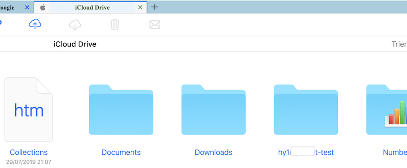

    Ich habe das eben hier getestet und das funktionierte. Ich bin ebenfalls per Browser auf meine iCloud Drive Seite gegangen und habe nachgeprûft, ob der auf Mac1 in iCloud Drive kopierte Profilordner dort sichtbar ist. Er ist es

    Deswegen habe ich in meinem Test zunächst meinen Ordner "Thunderbird" aus der Benutzer-Library verschoben, TB gestartet und ein Konto eingerichtet . Danach eine Kopie eines Profilordners hy1nlyck.default-test aus meiner ursprünglichen TB-Installation in iCloud Drive verschoben, im Profilmanager von TB ein neues Profil "Wolke" erstellt und dann mit dem Ordner hy1nlyck.default-test in iCloud Drive verknüpft und TB in dem neuen PRofil gestartet.

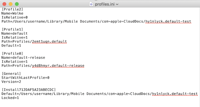

    Die Datei profiles.ini wird automatisch geändert, indem das neue Profil mit seinem Profilpfad hinzugefügt wird (leicht anonymisierter Screenshot) :
    Man sieht, dass zwei Profilordner 2emt1uqn.default und y4d8hmyr.default-release angelegt wurden, wobei nur der Ordner y4d8hmyr.default-release benutzt wurde, da default das Stummelprofil ist.
    Das neu erstellte Profil "Wolke" benutzt also den Profilordner hy1nlyck.default-test, der sich in iCloud Drive befindet.
