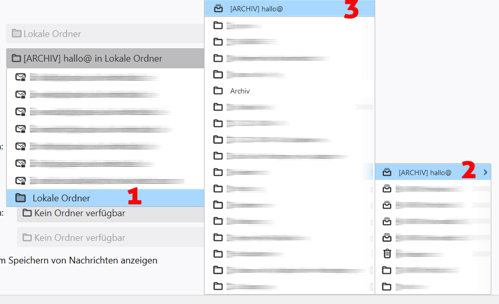

    ich habe seit Jahren für ein Postfach ein Archiv auf einer zweiten Festplatte.
    Der Pfad lautet: H:\Thunderbird\[ARCHIV] postfach.sbd
    Dort wurden dann korrekt alle Unterordner und Mails angelegt. Das funktioniert nur 4 Jahre einwandfrei.
    Nun ist mir zufällig aufgefallen, dass sich der Archivpfad ohne mein Zutun und nur bei diesem einen Postfach wieder auf den IMAP Server gerichtet hat.
    Also habe ich den Pfad wieder auf den lokalen Ordner korrigiert und alle Mails vom Server auf die Festplatte archiviert.
    Dann ist mir aber aufgefallen, dass Thunderbird nicht mehr den richtigen Pfad benutzt.
    Anstelle des oben genannten Pfades bekomme ich nun:
    H:\Thunderbird\[ARCHIV] postfach.sbd\Archiv.sbd
    worin sich die ganze Ordnerstruktur vom Postfach neu anlegt. So sieht mein Vorgehen beim Auswahl des Archiv Ordners aus.
    Externer Inhalt abload.de
    Wieso erstellt Thunderbird nochmal einen neuen "Archiv" Unterordner? Wie kann ich den ursprünglichen Pfad wieder nutzen und die Archivdateien weiter vervollständigen?

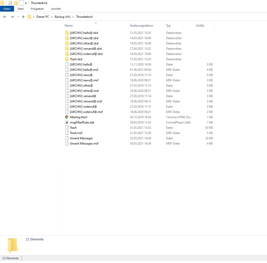

    Gibt es im Ordner "Thunderbird" eine Datei "[ARCHIV] postfach" (ohne Endung und ohne Anführungszeichen) ?
    Wenn nicht , musst du sie manuell in einem TextEditor erstellen und in den Ordner Thunderbird verschieben.
  • Andrew0
    38
    8. Nov. 2018
    • 31. Mai 2021 um 13:33
    Hi,
    ja, diese ist vorhanden.
    Dateityp: Datei, 0KB groß.
    Und auch eine [ARCHIV] postfach.msf ist auch da (3kb).

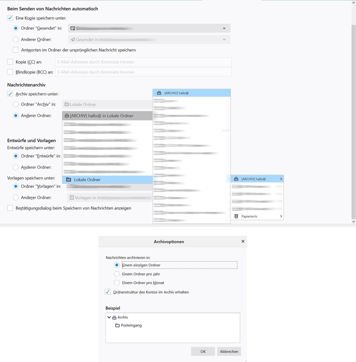

    Hast du einen Nachrichtenverlust erlitten oder geht es nur darum, dass TB für das IMAP Konto nicht in dem von dir gewünschten Verzeichnis archiviert ?
    Ich muss sagen, dass deine Screenshots leider nicht sehr hilfreich sind. Wenn Teile des Profils aus dem Profilordner ausgelagert wurden, ist es häufig nicht möglich zu helfen ohne den Bildschirm zu sehen.
    Kannst du die Einstellungen für das Archivieren von Mails dieses IMAP-Kontos publik machen ?

    Jain. Die Screenshots helfen nur insofern weiter, als sie zeigen, dass du offenbar für dieses Konto Nachrichten in einem Ordner "[ARCHIV] hallo@" archivierst. Da 80% des Menüs und der Untermenüs verwischt sind, ist es fast unmöglich sich darin zurecht zu finden. Ob sich dieser Ziel-Ordner im Profilordner in den Lokalen Ordnern oder auf dieser Festplatte befindet, kann ich nicht erkennen, da mir das Symbol vor "[ARCHIV] hallo@" unbekannt ist.
    Es besteht offenbar ein Widerspruch zwischen diesem Archivieren über die Funktion "Archivieren" von TB und dem was du eingangs beschreibst :

    Die Struktur innerhalb von H:/Thunderbird sieht so aus:
    In den einzelnen Ordnern wird die Ordner-Struktur des jeweiligen Postfachs widergegeben, da ich als Einstellung "in einem einzigen Ordner" habe und nicht weiter nach Monat oder Jahr unterteile.

    Dann habe ich in Thunderbird für Konto hallo@ gesagt: Lege das Archiv für dieses Konto (das ist das "postfach" von dem immer die Rede ist) in H:/Thunderbird an, ganz einfach nach dieser Anleitung; https://support.mozilla.org/de/kb/archivie…chive-festlegen
    Das ist aber nur ein Teil der ganzen Geschichte, da fehlen noch einige Aktionen. Unter anderem die, die ich in meiner vorigen Antwort vermutet habe :
    Oder hast du ihn gar nicht isoliert sondern komplett die Lokalen Ordner inklusive des darin angelegten Archivs ausgelagert ?
    Das wird ganz klar bewiesen dadurch, dass sich im Ordner "Thunderbird "(auf H) die Mailbox-Dateien Unsent Messages und Trash befinden, welche beide Standard-Ordner in den Lokalen Ordnern sind.
    Ich versuche zu beschreiben, wie du vorgegangen bist.
    Du hast in den Lokalen Ordnern zunächst für jedes Konto einen Ordner "[ARCHIV] Kontenname@ erstellt und dann für jedes deiner Konten in den Konten-Einstellungen > Kopien & Ordner > Nachrichtenarchiv ⦿ Anderer Ordner den jeweiligen Ordner [ARCHIV] Kontenname@ als Zielordner gewählt.
    Damit wurden die Nachrichten jedes Kontos im zugehörigen [ARCHIV] ......@ Ordner in den Lokalen Ordnern archiviert .
    Danach hast du beschlossen dieses Archiv auf die Platte H zu verlegen, indem du in den Konten-Einstellungen < Lokale Ordner > Nachrichtenspeicher > Lokaler Ordner > Ordner wählen >>>> den Ordner "Thunderbird" auf H angewählt hast.
    Somit wurden deine Nachrichten nicht mehr im Profilordner von TB archiviert, sondern in TB auf H.
    Nun scheint das aus unbekanntem Grund für ein Konto (welches das ist, wissen wir nicht) nicht mehr zu stimmen, und wie ich dich verstanden habe werden die Mails dieses Konto nun da archiviert, wo es standardmäßig vorgesehen ist, nämlich im Ordner "Archiv" dieses Kontos, der sich in der Konten/Ordnerliste unterhalb des Kontonamens befindet.
    Was hindert dich jetzt daran, in die Konten-Einstellungen > %NamedesProblemkontos% > Kopien & Ordner > Nachrichtenarchiv > ⦿ Anderer Ordner zu gehen und den entsprechenden Order [ARCHIV] .... @ als Zielordner zu wählen ?
    Mich hindert nichts daran
    als Ziel zu nutzen. So ist es ja bereits eingestellt. Doch für dieses eine hallo@ Konto erstellt Thunderbird einen Archivordner im Archivordner.
    Bisher liegen alle Nachrichten in H:\Thunderbird\[ARCHIV] hallo@.sbd - sortiert nach IMAP Ordnern. Neuerdings, und das ist das Komische, hat Thunderbird nur für hallo@ diesen Pfad genommen H:\Thunderbird\[ARCHIV] hallo@.sbd\Archiv und darin nochmal die IMAP Ordner Struktur angelegt.
