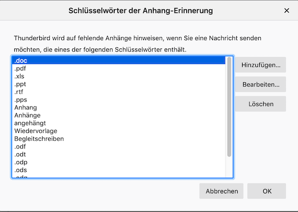

    Gegen das Vergessen hift die Option:
    Einstellungen → Verfassen → [x] Auf fehlende Anhänge überprüfen
    1.122
    12.548
    • 19. Juli 2021 um 09:12
    Die Anhang-Erinnerung beim Schreiben oder Beantworten einer Nachricht erscheint allerdings nicht systematisch, sondern nur wenn im Text ein bestimmtes Schlüsselwort auftaucht :
    Wahrscheinlich würde aber ein solches Schlüsselwort in der Signatur das Aufzeigen der Erinnerung im Antwort-Fenster auslösen können.

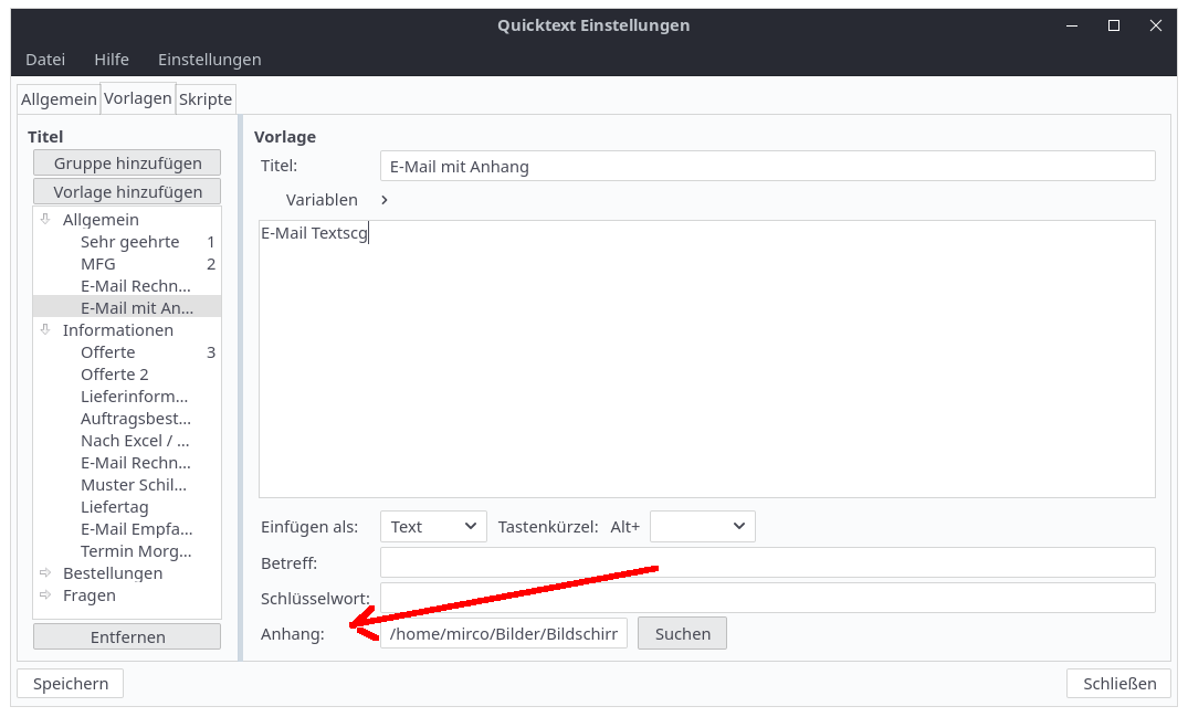

  • Marimo
    50
    24. Jul. 2020
    • 19. Juli 2021 um 09:25
    Hallo
    Du kannst es ev. mit dem Addon Quicktext machen.
    Schreibe Dir ein paar Antwortvorlagen und hänge die beiden PDF in eine zip Datei an.
    mfg Marimo
  • B. Mueller
    • 19. Juli 2021 um 09:40
    Leider nicht - nur wenn es im Text auftaucht. Das ließe sich aber leicht in eine Vorlage einbauen.
