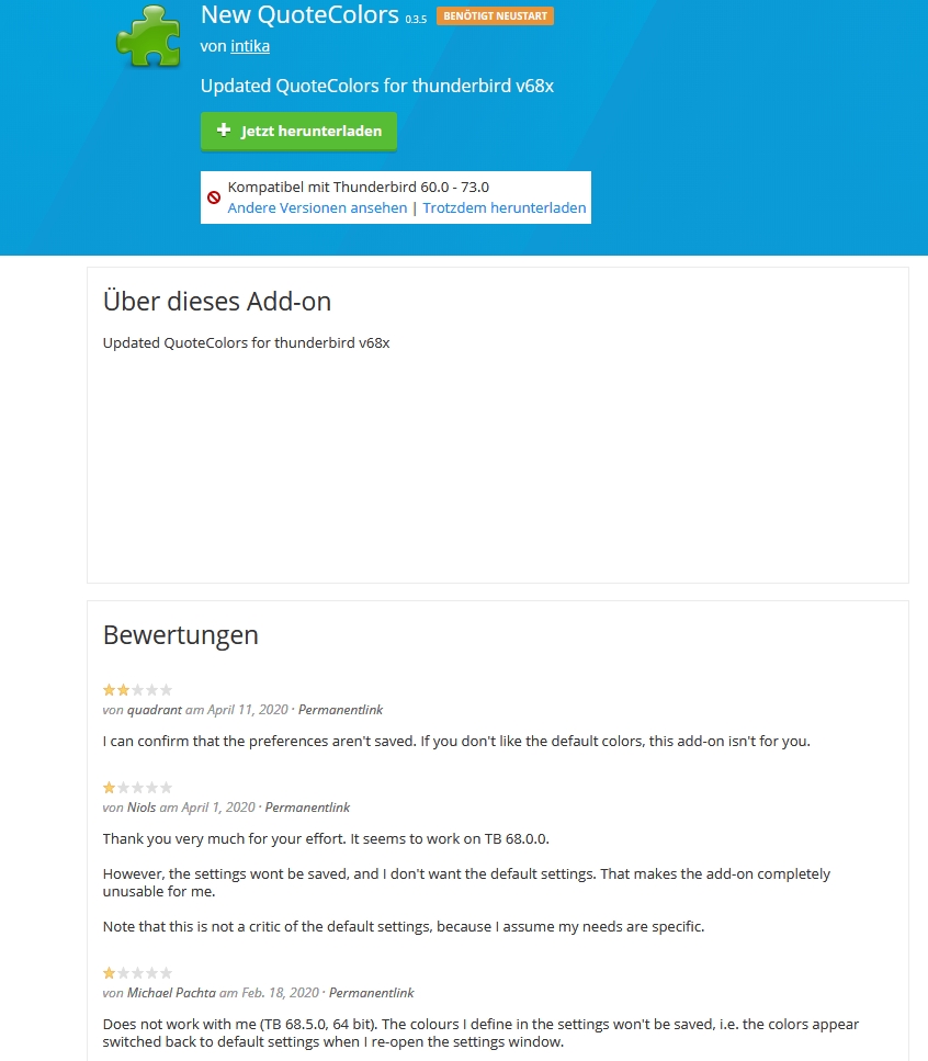

    Problem 2: Ich verwendete in meinem alten und verwende auch in meinem aktuellen TB das Add-on „Quote Colors“. Wenn ich die Standard-Einstellungen von Quote Color an meine früheren Einstellungen anpasse, sind die Einstellungen nach Schließen und Öffnen von TB wieder weg bzw. die Standard-Einstellungen. Weiß jemand etwas damit anzufangen?

    Quote from Ransom
    ... kann ich bestätigen, hast du die miesen Bewertungen gelesen ?

    Quote from Ransom
    Auf die Schnelle mal in den Code geschaut: Ich würde sagen der Autor des (erneuerten) Add-ons hat überhaupt nicht den notwendigen "neuen" Code eingebaut, damit die Einstellungen in Version 68 gelesen und gespeichert werden können. Ob der Rest technisch korrekt angepasst wurde, kann ich so schnell nicht beurteilen.

    Hallo MSFreak, hallo Thunder,
    vielen Dank für den Hinweis bzgl. QuoteColors. Da ich dieses Add-on schon lange benutze, war ich nur froh, daß es auch für TB Photon 60+ angeboten wird. Deshalb habe ich nicht die Kommentare gelesen, weil ich gar nicht erst auf die Idee kam, daß der Entwickler sein altes Add-on unordentlich an die neue Engine angepaßt haben könnte.

    Ich habe mal einen Tag Arbeit investiert, um das Add-on für Thunderbird 68 (nicht für 78 ! ) läuffähig zu machen. Bei einem Teil der Einstellungen des Add-ons ist es notwendig, dass man anschließend Thunderbird komplett beendet und neu startet, damit es angewendet wird. Damit sollte man aber leben können, zumal dies in der Version für Thunderbird 60 auch schon war. Ich kann allerdings nicht beschwören, dass wirklich alles wieder korrekt funktioniert. Es gibt eigentlich nichts, was ich nicht hätte bearbeiten müssen (XUL, CSS, JS, Sprachdateien).
    QuoteColors NG 68 1.0.xpi

    vielen Dank für Deine Mühe. Das von Dir modifierte Add-on funktioniert tatsächlich so, wie es sein sollte.
