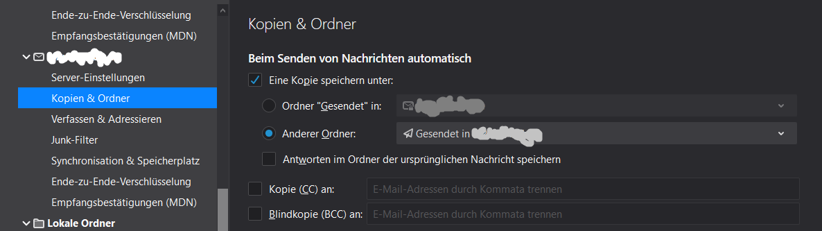

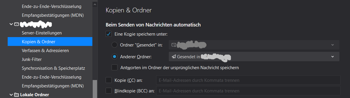

    Hallo Brezell,
    wie lautet die Fehlermeldung genau? Kannst Du eventuell einen Screenshot einfügen (Mailadresse bitte anonymisieren)?
    Ein Ansatzpunkt ist die Einstellung unter
    Statt 'Anderer Ordner' mal auf 'Ordner in Gesendet' stellen oder eben andersrum.
    Ein zweiter Ansatzpunkt liegt bei der AV Software. Wenn sich sonst nichts geändert hat, kommt bei Verbindungsproblemen auch in den Blick, dass die AV-Software dazwischenfunkt. Da wäre nach einer Konfiguration Ausschau zu halten, die sinngemäß 'Überwachung des verschlüsselten Mailverkehrs' ö. ä. betitelt ist. Die dann mal deaktivieren. Deshalb auch die Frage nach der genauen Fehlermeldung.
    G Data hat in der Vergangenheit auch schon mit Zertifiaktsproblemen genervt. Da gibt's einschlägige Beiträge hier im Forum.
    Vielleicht den zweiten Punkt (Ursache durch AV-Software) zuerst prüfen, da beide Mailkonten zeitgleich mit gleicher (?) Fehlermeldung betroffen sind.

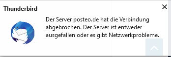

    Hallo Sehvornix,
    danke für Deine Antwort!
    Zuerst habe ich Deinen Punkt 2 abgearbeitet: Ich habe das Virenscannen von SSL-verschlüsselten Mails in den G Data Einstellungen abgeschaltet und dann den Rechner neu gestartet. Das hat aber nix gebracht. Das Problem besteht fort.
    Zu Deinem Punkt 1: Wenn ich einen anderen lokalen TB-Ordner zum Abspeichern meiner gesendeten Mails verwende, geht alles problemlos. Danke für dieses Workaround. Wenigstens sind die gesendeten Mails nicht mehr im Nirvana verschwunden. Aber das ist zwar schön, kann aber natürlich nicht die Lösung sein.
    Schalte ich zurück auf den eigentlichen "Gesendet" Ordner besteht das Problem wieder. Ich habe gerade per Webmail auf Posteo nachgesehen. Dort ist die eben gesendete (und in einem Ersatzordner lokal gespeicherte) Mail nicht im Gesendet-Ordner gelandet.
    Wenn ich eine Mail mit der Standard-Einstellung versende passiert im Ablauf Folgendes:
    1. Mail verfassen und dann auf Senden klicken.
    2. Eine Mitteilung von TB erscheint: "TB überprüft den Funktionsumfang des Mailservers posteo.de Nach (geschätzten) 2 Minuten dann die Meldung:
    3. Ihre Mail wurde gesendet, kann aber nicht im Ordner Gesendet gespeichert werden.
    4. Thunderbird rödelt dann geschätzte 5 Minuten rüm, bis schließlich der Mailserver die Verbindung unterbricht:
    Da ich ein relativer Laie bin, überlasse ich die Analyse lieber Dir? Aber ist es möglich, dass irgendeine Datei in meinem Profilordner kaputt ist, aus welchem Grund auch immer? Andererseits, warum sendet TB dann die gesendete Datei dann nicht wenigstens in den Gesendet-Ordner bei meinem Provider?

    Hallo Brezell,
    entsprechend Deiner Rückmeldungen liegt das Problem hier nicht bei der AV-Software, sondern im Profil.
    'Gesendet' ist ein Systemordner mit spezieller Funktion in Thunderbird. Der wird aber in DE in der Bezeichnung eingedeutscht zu eben 'Gesendet'. Intern ist das 'Sent' und oft genug heißen auch die IMAP-Ordner beim Provider so, wie die internen Bezeichnungen für die Systemordner.
    Die vorgeschlagene Umstellung soll ein Problem mit der Zuordnung 'Gesendet' <> 'SENT' umgehen. Es spricht gar nichts dagegen, das dauerhaft umzustellen. Wenn Du dort auf "Anderer Ordner" umstellst, soll es aber nicht irgendein anderer Ordner sein, sondern wieder genau <Mailkonto>/Gesendet. Das siehst Du ja auch oben in meinem Screenshot.
    Manchmal verhaspelt sich Thunderbird mit der Einstellung "Ordner Gesendet in:".
    Zitat von Brezell
    Ich denke auch darüber nach, ob ich meinen Profilordner sichere und anschließend TB deinstalliere und anschließend eine Neuinstallation mache und dann den gesicherten Profilordner wieder einspiele. (wie bei einer Migration auf einen neuen Rechner). Bringt das was?
    Nein, das bringt nichts. Die Ursache liegt wie gesagt in den Profildaten und eine Neuinstallation ändert an denen rein gar nichts.
    Prüfe bitte mal, ob in dem Profilverzeichnis mehr als eine prefs.js zu finden ist. Ggf. mit fortlaufenden Nummern.
    Profilordner: Hilfe > Informationen zur Fehlerbehebung > Profilordner > Button 'Ordner öffnen'
    Das wäre ein Anhaltspunkt, dass sich etwas verstellt haben könnte. Allerdings habe ich das für mein o. g. im Screenshot gezeigtes Konto gerade für die betreffende prefs.js mal überschlägig gesichtet und finde da keinen Ansatz, wo es nicht passt. Anders ausgedrückt, in der prefs.js sehe ich nicht die Zuordnung zwischen "Ordner Gesendet in:" und dem, was Thunderbird dann auf dem IMAP-Server erwartet.
    Generell: besser nicht in der prefs.js von Hand rumändern. Jedenfalls nicht ohne Sicherung des Profils, denn da können auch andere Dateien betroffen sein, wenn die prefs.js falsch modifiziert wird.
    Meine Vermutung ist, dass es auf Dateiebene mal eine Kombi SENT / Sent.msf gab und Thunderbird aus unerfindlichen Gründen die Kombi Gesendet / Gesendet.msf daraus gemacht hat. Die eine Konten-Einstellung aber nach wie vor SENT erwartet, die andere dann mit Gesendet arbeitet. Indiz ist, dass in meinem Profilordner noch eine Sent.msf von August 2020 stehengeblieben ist. Das dürfte etwa der Zeitpunkt gewesen sein, wo dieses Problem bei mir aufgetreten ist.
    Die Erstellung eines komplett neuen Profils für dieses Mailkonto hat mir an der Stelle auch nicht erlaubt, wieder auf "Ordner Gesendet in:" zurückzustellen. Es musste auch da der Weg über "Anderer Ordner" sein.
    Der IMAP-Ordner auf dem Server des Providers heißt in diesem Fall bei mir 'Gesendet'. Ich reime mir das jetzt so zusammen, dass man bei Mozilla vielleicht angefangen hat, von einer Maskierung 'SENT' <> 'Gesendet' wegzukommen und stattdessen die Benennung vom Provider zu übernehmen. <Ganz spekulativ>.
