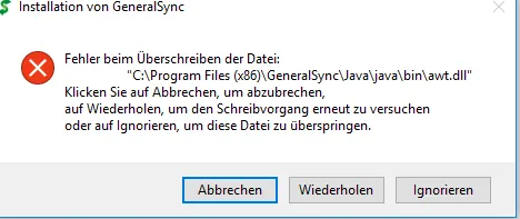

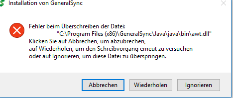

    Habe also Generalsync versucht. Leider ist die Installation fehlgeschlagen:
    Offensichtlich hat die Verknüpfung mit Thunderbird nicht geklappt, weil ich die Installation am 1.PC nach Generierung des Codes mangels Verfügbarkeit des 2. PC's abgebrochen habe.
    Ich habe daher das TB-Add-on heruntergeladen, das aber nicht ausgeführt wird, weil es von Thunderbird mangels Verifizierung/Signierung gesperrt wird.
    Ich habe dann versucht, das Programm neu zu installieren, erhielt aber folgende Fehlermeldung:
    Diese erhielt ich auch, wenn ich das Programm vorher deinstalliert habe.
    Als Entwickler kannst Du mir sicher sagen, wie ich eine saubere Neu-Installation hinkriege :idee: .

    ... das erinnert mich jetzt doch stark an eine Support-Mail von eben :P

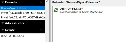

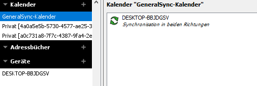

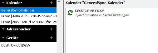

    Auf diesem Bild sieht eigentlich alles ok aus. Du hast zwei gleichnamige Kalender ("Privat") angelegt, das ist etwas ungeschickt für die Übersichtlichkeit, aber GeneralSync kommt damit klar. Ich würde einen der beiden umbenennen, damit du sie leichter unterscheiden kannst (markieren, dann rechts auf die Zahnrad-Schaltfläche direkt über der Liste der Synchronisationsbeziehungen klicken).
    Wenn du die Kalender in Thunderbird nicht siehst und dort auch keine Aufforderung zur Bestätigung des Add-ons im Menü erschienen ist, kannst du das Add-on entsprechend der Anleitung auch manuell nachinstallieren. Wenn du die Anleitung im Firefox aufrufst und eine Fehlermeldung wegen Signaturen bekommst, musst du den Link mit der rechten Maustaste anklicken und "Ziel speichern unter..." wählen – Firefox versucht dann wohl, das Add-on selbst zu installieren statt es herunterzuladen.
    Diese Meldung tritt auf, wenn GeneralSync noch im Hintergrund ausgeführt wird. Um eine bestehende GeneralSync-Installation zu überschreiben, muss GeneralSync erst beendet werden (im Statusbereich der Taskleiste auf das GeneralSync-Symbol rechtskicken).
    In diesem Fall ist das nicht sinnvoll. Es fehlt wohl nur das Thunderbird Add-on, dass sich einfach separat nachinstallieren lässt. Je nach Situation willst du dann noch deine bestehenden Kalender importieren: falls der Kalender derzeit auf dem Handy ist, geht das auch nachträglich über die Importfunktion: in der GeneralSync-App den Ziel-Kalender antippen, dann im 3-Punkte-Menü "Importieren" wählen und den alten Kalender aussuchen. Unter Thunderbid stehen dir die normalen Im-/Exportfunktionen zur Verfügung.
    Da das hier ein öffentliches Forum ist und eventuell suchende Personen mit anderen Problemen auf den Beitrag stoßen, für die eine Neuinstallation doch die richtige Wahl ist: es ist allgemein üblich, dass Programme für den PC Ihre Daten bei einer Deinstallation nicht automatisch entfernen. So verliert man bei einer Neuinstallation keine Daten – und es ist auch nicht schlimm, wenn man ein Programm "zu früh" deinstalliert hat ohne zu merken welche Daten dort mit dran hängen.
    Entsprechend erfordert eine saubere Neuinstallation von GeneralSync (mit Thunderbid-Add-on) folgende Schritte:
    1. GeneralSync vollständig beenden (über die Taskleiste).
    2. GeneralSync normal deinstallieren
    3. Thunderbird-Add-on "GeneralSync Integration" in allen Thunderbird-Profilen deinstallieren
      Warnung: Dieser Schritt entfernt alle von GeneralSync verwalteten Kalender und Adressbücher aus Thunderbird.
    4. Löschen des GeneralSync-Datenverzeichnisses: unter Windows %APPDATA%\GeneralSync bzw. unter Linux ~/.local/share/GeneralSync
      Warnung: Dieser Schritt löscht alle Kalender und Adressbücher sowie Synchronisationseinstellungen. Es ist nicht möglich, diese direkt wiederherzustellen.
    5. GeneralSync ganz normal neu installieren
    Dieses Vorgehen umfasst alle gängigen Daten. Ein paar Details werden eventuell dennoch nicht wie beim ersten Start ablaufen, da sie vollständig außerhalb von GeneralSync's Einflussbereich liegen. So fragt z.B. die Windows-Firewall nur bei der ersten Installation eines Programms, ob man dem Programm den Zugriff auf das Netzwerk gewähren will. Hat man dies verneint, kann man seine Auswahl in den Einstellungen der Windows-Firewall später ändern.
    Ich entwickle unter anderem Synchronisationssoftware für Kalender und Adressbücher – ohne Cloud oder Server.
    Einmal editiert, zuletzt von generalsync (13. August 2021 um 00:38) aus folgendem Grund: Beim erneuten Lesen aufgefallen, dass das zu deinstallierende Add-on nicht namentlich genannt wurde. Auch wenn es aus dem Kontext klar sein sollte...
