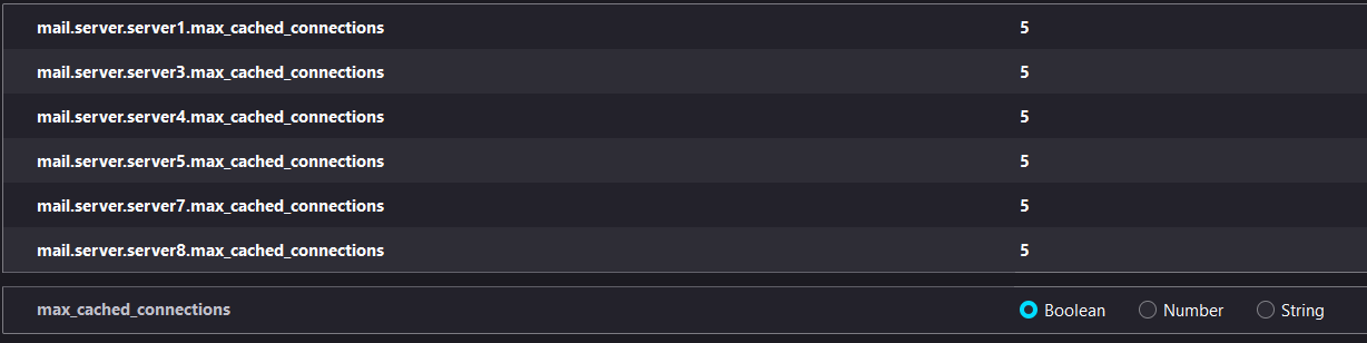

    Das leidige Thema doppelte Emails ist wieder mal da. Es ist dabei egal, ob ich mbox verwende oder wie jetzt Maildir. Die E-Mails sind immer wieder mal doppelt. Eine davon läßt sich problemlos löschen, bei der Dublette jedoch bleibt ein namenloser Eintrag (also ohne Betreffzeile und ohne Inhalt) mit dem Datum "01.01.1970" zurück. Ich nutze die gruppiert Funktion, wenn ich dann aber auf den Posteingang gehe des Kontos, dann sieht man nur eine Mail und kurz darauf ist dann auch im Posteingang von allen E-Mails nur noch eine Mail zu sehen, sprich die doppelten sind weg. Komprimieren bei mbox bringt null, bei Maildir erst recht. Ebenso Posteingang reparieren hat null Auswirkung. Es ist völlig willkürlich das Problem, mal ist tagelange alles ok, dann geschieht es an einem Tag gleich mehrfach.
    Das ganze sieht dann so aus, wenn ich die doppelten lösche.

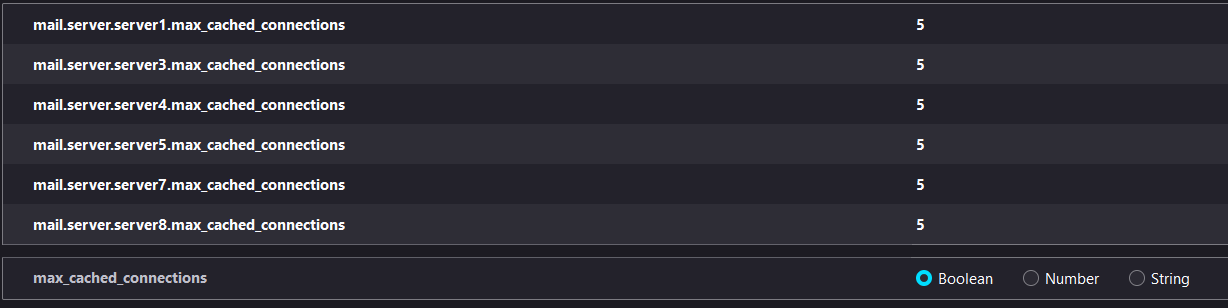

    Bei mir sieht das so aus:
    Habe es mal auf 1 gestellt. Was ich auch gelesen habe als Ursache kann auch sein, wenn man Aliase eingetragen hat welche ich mal gelöscht habe. Mal schauen, ob diese beide Änderungen was bringen,
    Das wäre ja nun genau falsch herum. Siehe oben.

    Warum, es war ja auf 5 was Standard ist. Mehr als das es nix bringt kann auch nicht sein. Aber es nervt extrem diese doppelten Mails. Vor allem bei Posteo habe ich diese ständig während bei Google oder GMX nie.
    Ja ebendrum! cschla hatte dir aber oben erklärt, dass in seinem Fall die irgendwann einmal von Hand vorgenommene Abweichung vom Standardwert zu seinem Problem geführt hat. Das heißt: gerade der Wert 1 machte Probleme, der Standardwert 5 nicht.
    Daraus kannst du zwei Dinge schließen:
    1. Bei dir liegt eine andere Ursache vor.
    2. Du hast dir möglicherweise neue Probleme geschaffen. Die bemerkst du evtl. ersr viel später und bringst sie nicht mehr mit dieser Änderung in Verbindung.
    Genug von meiner Seite dazu. Ist dein Ding.

    Ich habe nie was geändert, sondern alles Standard daher kann es nur am Anbieter liegen da wie gesagt ich bei Google oder GMX diese Probleme nie hatte. Nur bei Posteo und auch mal Magenta und bei beiden nutze ich auch Aliase was ich bei den anderen beiden nicht habe. Daher die Vermutung das es auch an den Aliase liegen könnte, was ich durch die Google Suche gefunden hatte, werde ich testen. Bei Posteo habe ich mal wieder auf 5 gestellt und die Aliase gelöscht und bei Magenta lasse ich auf 1 und die Aliase drin. So sehe ich dann bei welchen der beiden das Problem noch besteht und bei wem nicht nach der Änderung.
