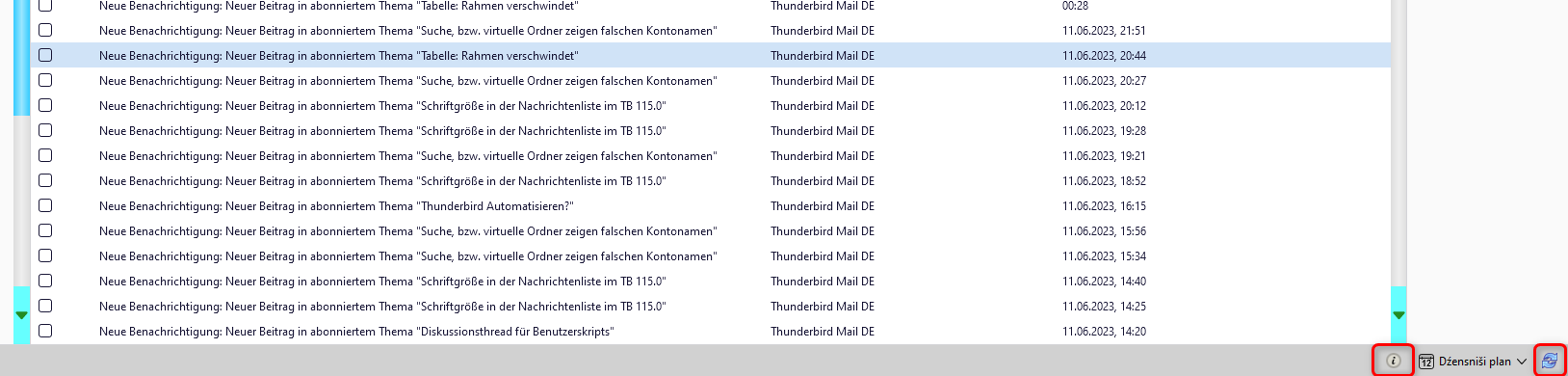

    Endor Wie bekomme ich die beiden Icons nebeneinander, also Chrome und Profil?

    • #464
    Die Reihenfolge in der die Scripte geladen werden entscheidet darüber
    welche Schaltfläche wo angezeigt wird.
    Du kannst mal probieren die Scripte im Chromeordner
    zu nummerieren. Also so:
    01-Chrome-ordner-öffnen.uc.js
    02-Profilordner-öffnen.uc.js
    usw.
    So werden die beiden als erstes geladen dann der Rest.
    Andere Möglichkeit kenne ich leider keine.

    Mega, mit der Nummerierung hat es funktioniert.

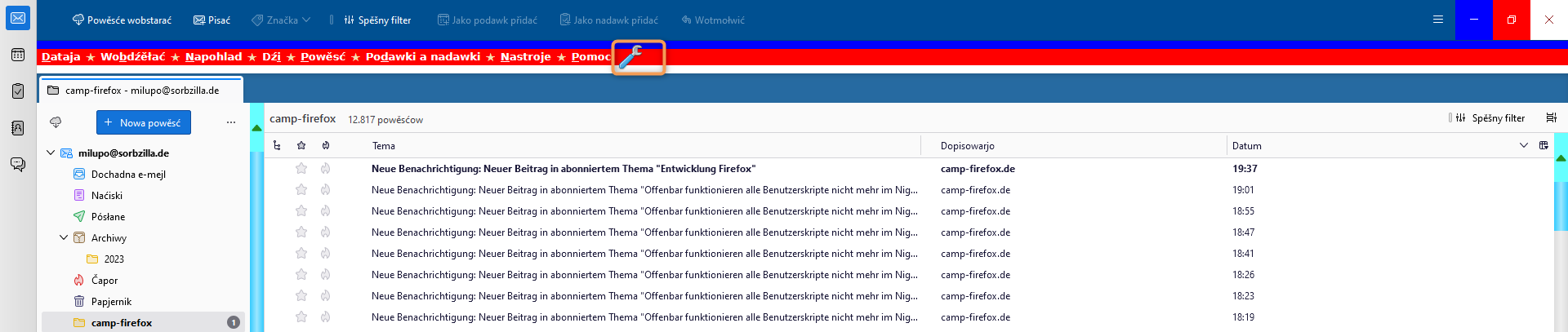

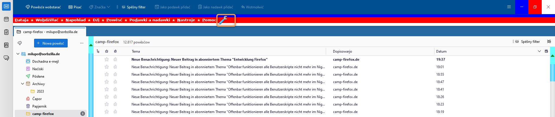

    Ein kleines Angebot für die, die nicht das Skript Extras_config_menu_tb.uc.js verwenden: Da es in Thunderbird schwieriger ist, die about:-Seiten zu erreichen, einige gehen nur über das gerade genannte Skript, habe ich hier mal das about:config-Skript für den Aufruf von about:profiles abgewandelt.
    JavaScript
    // aboutprofiles-button.uc.js
    (function() {
        if (location != 'chrome://messenger/content/messenger.xhtml') return;
        var toolbarbutton = document.createXULElement('toolbarbutton');
        var props = {
          //  label: 'Einstellungen',
            tooltiptext: 'Aboutprofiles öffnen',
            style: 'background: 5px 5px url("file:///C:/Users/Lenovo M58/AppData/Roaming/Thunderbird/Profiles/stwgeo4h.test_supernova/chrome/icons/about_config.png") no-repeat',
            class: 'toolbarbutton-1',
            onclick:
                    'if (event.button == 0) { \
                            var tabmail = document.getElementById("tabmail"); \
                                tabmail.openTab("contentTab", { url: "about:profiles" });\
        for (var p in props) toolbarbutton.setAttribute(p, props[p]);
        var position = document.getElementById('unifiedToolbarContent');
        position.parentNode.insertBefore(toolbarbutton, position.nextSibling);
    Als Symbol verwende ich hier noch das von about:config (Schraubenschlüssel), ich wollte jetzt nicht extra eins suchen. Vielleicht hat Endor ein schönes. Das Symbol könnte also erst einmal doppelt erscheinen, aber mit Hover sieht man, um welches Skript es sich handelt.
    Man braucht im Grunde nur alle Vorkommen von „config“ durch „profiles“ ersetzen und natürlich den Pfad bzw. nur den Dateinamen für die Symbolgrafik ändern.

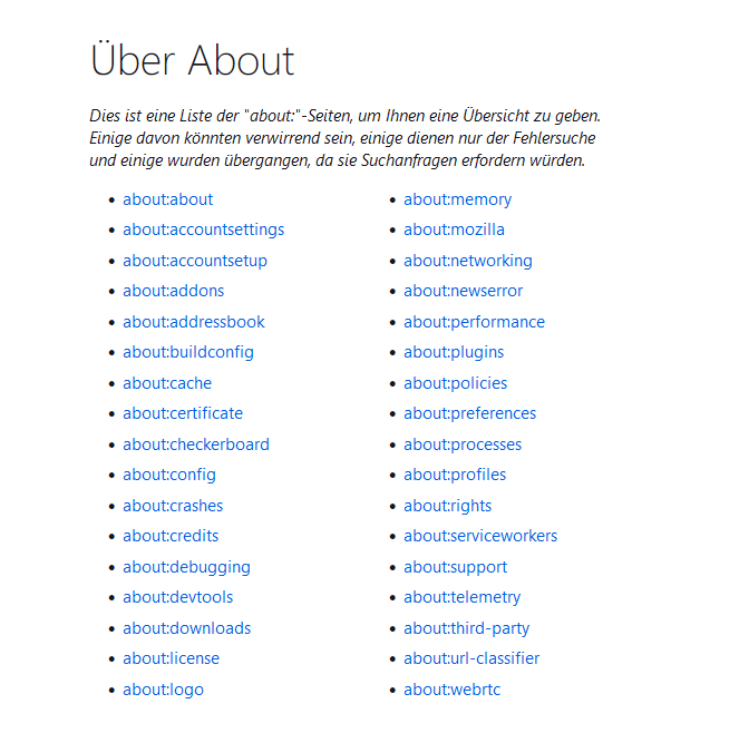

    Das Skript lässt sich ja auch für andere about:-Seiten verwenden, z. B. about:preferences, about:accountsettings, about:addons, about:support. Diese werden dann auch durch Extras_config_menu_tb.uc.js eingelesen, aber wie gesagt, wer dieses Skript hat, braucht nicht unbedingt einzelne Skripte.

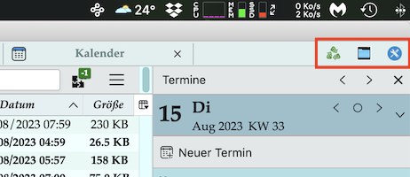

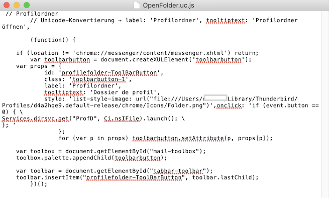

    • 15. August 2023 um 14:20
    • #476

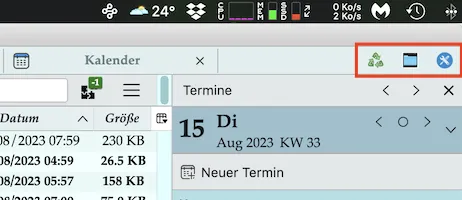

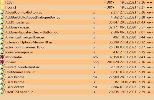

    Hallo an alle,
    Zitat von Endor
    Sollte funktionieren.
    Bei mir funktioniert keines der Skripte in TB 115 unter macOS.
    Mir geht es hauptsächlich um RestartThunderbird.uc.js, OpenProfileDirectory.uc.js oder Profilordner-öffnen.uc.js.
    Die rechtsprechenden Skripte funktionieren hier noch in der v102.
    Die Version Thunderbird.app 115 > Inhalte anzeigen habe ich entsprechend der hier gefundene Zusätze verändert.
    Nach Installieren eines Skripts kriege ich kein einziges Symbol in der neuen Toolbar angezeigt.
    In der v102 werden die Symbole der installierten Skripte oben rechts in der Tab-Leiste angezeigt.
    Eine Idee, was ich vergessen haben könnte?
    • 15. August 2023 um 14:51
    • #477
    wenn die Anpassung (Vorbereitung) für Scripte korrekt getroffen wurde, ist bei einigen (vielen) Scripten der Ort für den Button
    anzupassen. Geänderte Bezeichner für Leisten u.ä.
    Als Beispiel habe ich den Hamburger-Button als Referenz zum Ort für die aufgeführten Scripte genommen.
    Bei mehreren Scripten werden die in der Reihenfolge des Ladens aufgereiht. Ich habe meine Scripte dazu vorn im Namen nummeriert.
    ExtraConfigMenu:
    warpmenuto: 'button-appmenu',
    QuitThunderbird:
    var refItem = document.getElementById('button-appmenu');
    Schaue Deine Scripte einmal dahingehend durch.

    Ab Thunderbird 115 müssen zwei Dateien geändert werden.
    Siehe dazu oben von bege verlinkte Githubseite von mir.
    Oder: https://github.com/Endor8/userChr…assungen-neuzip
    Sonst funktionieren keine Scripte mehr.
    Solltest Du schon die aktuelle Version der Anpassungen.zip verwenden
    dann lösche vielleicht mal den Scriptcache.
