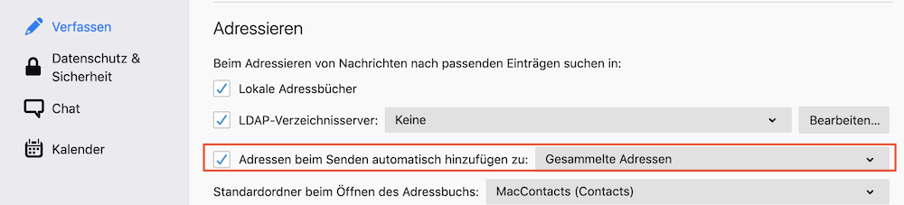

    Was mir auch noch aufgefallen ist:
    In den Einstellungen gibt es zwei adressbuchrelevante Optionen (neben den Checkboxen, die ich auch zwischenzeitlich schon alle aus hatte): Bei "Adressen beim Senden automatisch hinzufügen" erscheinen alle AB in der Selektor-Box, in der nächsten Zeile bei "Standardordner beim Öffnen ..." erscheint NICHTS in der Selektor-Box!
    Also Vermutung, ob es entweder an den mehr als zwei AB liegt, oder an dem komischen Namen mit Apostroph?

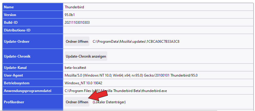

    • 4. November 2021 um 12:15
    • #28
    Zitat von thuppertz
    Ich habe - zumindest im Roaming - ein komplettes ^c^v des gesamten Profil-Verzeichnis gemacht. Sollte das reichen, oder ist im Local oder sonstwo noch weiteres versteckt?
    Du kannst unter Hilfe -> Fehlerbehebungsinformationen den genauen Profil-Pfad deines Profil-Ordners angucken. Nur den musst du sichern.

    Die Datei history.sqlite entspricht dem AB "Gesammelte Adressen". Standardmäßig speichert TB alle Empfänger-Adressen der versendeten Nachrichten.
    Wenn nichts anderes eingestellt ist, sucht TB beim Verfassen in allen lokalen Adressbüchern zur Adressautovervollständigung.
    Ok, ich habe nämllch im */Local/* auch einen gleichnamigen Profilordner mit ca. 1 GB und ganz aktueller Zugriffszeit ... aber vermutlich dann nur der Cache?
    Wenn du den gleichnamigen Ordner in ...\AppData\Local\Thunderbird\Profiles\ meinst, dann handlet es sich tatsächlich um den Cache von TB. Auch bei mir ist er 1.3 GB groß, meistens noch größer durch die vielen Testprofile, die ich anlege.
    Man kann ihn gefahrlos löschen.
