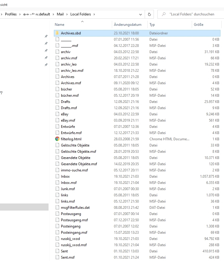

    Allerdings habe ich im Laufe der Jahre die TB-Ordnerstruktur gründlich durcheinander gebracht, so dass die Kontenordner "pop.web XYZ" nur 18kB groß sind, dafür aber finden sich Gigabyte große Dateien in Profiles\.....default\Mail\Local Folders\ - siehe Screenshot. Können sie einfach reingeschoben werden in das neue Profil?

    Dein Screenshot lässt sich bei mir nicht anzeigen. Ich vermute e shandelt sich um den Inhalt der Lokalen Ordner in TB (oder von Local Folders im Profil).
    Entweder hattest du bisher für deine POP-Konten den "globalen Posteingang" in den Lokalen Ordnern gewählt oder deine NAchrichten in thematischen Ordnern in den Lokalen Ordnern archiviert.
    Das kann ich aber nicht sagen ohne den Screenshot gesehen zu haben. Oder du erinnerst dich wie es war.
    Auf jeden Fall kann man den Ordner "Local Folders" aus dem alten Profil in das neue kopieren.
    Wenn du den globalen Posteingang hattest, muss das in den Konten-Einstellungen > Server-Einstellungen > Nachrichtenspeicher > Erweitert der PoP-Konten neu eingestellt werden.

    Komisch mit dem Screenshot - sehe ich in Chrome und Firefox, mit und ohne Anmeldung ...
    Mit der größte Ordner ist Inbox, wo Mails von ein paar Konten abgelegt sind. Dann erst den "Lokal Folders" kopieren, danach die Konten einrichten?

    Jetzt habe ich den Screenshot endlich angezeigt bekommen, vorher hatte ich ständig einen sich drehenden Kreis.
    Kannst du meine Frage nach dem "globalen Posteingang" in den Lokalen Ordnern präzise beantworten ?
    Globaler Posteingang bei POP-Konten
    Es hat allen Anschein, wenn du sagst, dass in der Datei Inbox in Local Folders die empfangenen Mails aller (oder nur einigen) POP-Konten abgelegt sind.
    Ich muss aber hundertprozentig sicher sein, ob das automatisch geschieht oder ob du manuell die in den verschiedenen Posteingängen einlaufenden Mails in den Posteingang der Lokalen Ordner verschiebst. Je nachdem, ob du die eine oder dia andere Methode benutzt, wird meine Anleitung für die weitere Vorgehensweise ausfallen. Ich kann deinen Bildschirm nicht sehen, das musst du mir mitteilen und ich muss mich darauf verlassen können.
    Das ist an sich gleichgültig. Entscheidend ist aber nach dem Erstellen der einzelnen POP-Konten, ob man anschließend in den Konten-Einstellungen > POP-Kontenname > Server-Einstellungen > Nachrichtenspeicher > über den Button Erweitert des jeweiligen POP-Kontos der "globale Posteingang" neu eingestellt werden muss oder nicht.
    Wenn jedes POP-Konto seinen eigenen Nachrichtenspeicher im Ordner "Mail" hat, dann müsste nämlich jedes POP-Konto in den Server-Einstellungen > Nachrichtenspeicher > "Ordner wählen" .... mit dem ihm zugehörigen "pop.web.de" Kontenordner (aus dem alten Profil ) neu verknüpft werden.
    Ich bin mir nicht sicher, ob dir der Unterschied klar ist..
    Wenn ich den Screenshot betrachte, bin ich zu 70% überzeugt, dass du im alten Profil den globalen Posteingang eingerichtet hattest. Denn die System-Mailbox-Datei Inbox, Drafts und Sent befinden sich in Local Folders, haben z. T erhebliche Größen und Zeitstempel vom 19.10.2021. Aber liefen alle POP-Konten in den globalen Posteingang oder nur einige ?
    Das könntest du mittels der Zeitstempel der Mailbox-Dateien wie Inbox oder Sent in den jeweiligen "pop.web.de", "pop.web-1.de", ... Kontenordnern im Ordner "Mail" des alten Profils überprüfen. Wenn sie keine aktuellen Zeitstempel haben, bedeutet das mit fast absoluter Sicherheit, dass im alten Profil alle POP-Konten im globalen Posteingang vereinigt waren.

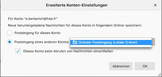

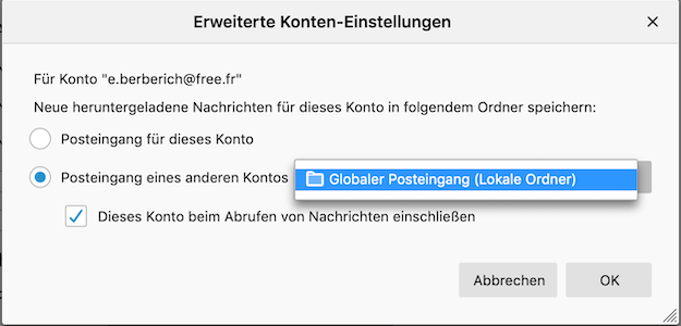

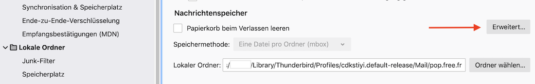

    Die folgenden Screenshots sollten zum Verständnis und die Durchführung der letzten Schritte beitragen.
    Du kopierst zunächst deinen Ordner Local Folders aus dem alten Profil und setzt ihn bei beendetem TB im neuen Profilordner im Ordner "Mail" ein.
    Dann richtest du die beiden POP-Konten wieder ein, dabei darauf achten, dass du pop wählst, denn TB selektiert standardmäßig IMAP.
    Schließlich in Extras > Konten-Einstellungen > Kontenname > Server-Einstellungen gehen und unter Nachrichtenspeicher auf "Erweitert" klicken
    Dadurch wird ein kleines Dialog-Fenster geöffnet, in dem du "Globaler Posteingang (Lokale Ordner)" wählen musst. Nicht vergessen, den Haken zu setzen bei "Dieses Konto beim Abrufen .... einschließen".
    Beim Neustart von TB solltest du deine gewohnten Ordner in den Lokalen ORdnern wieder finden.
