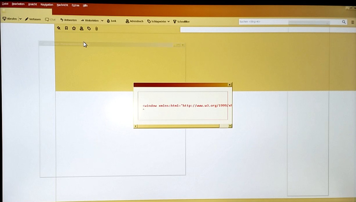

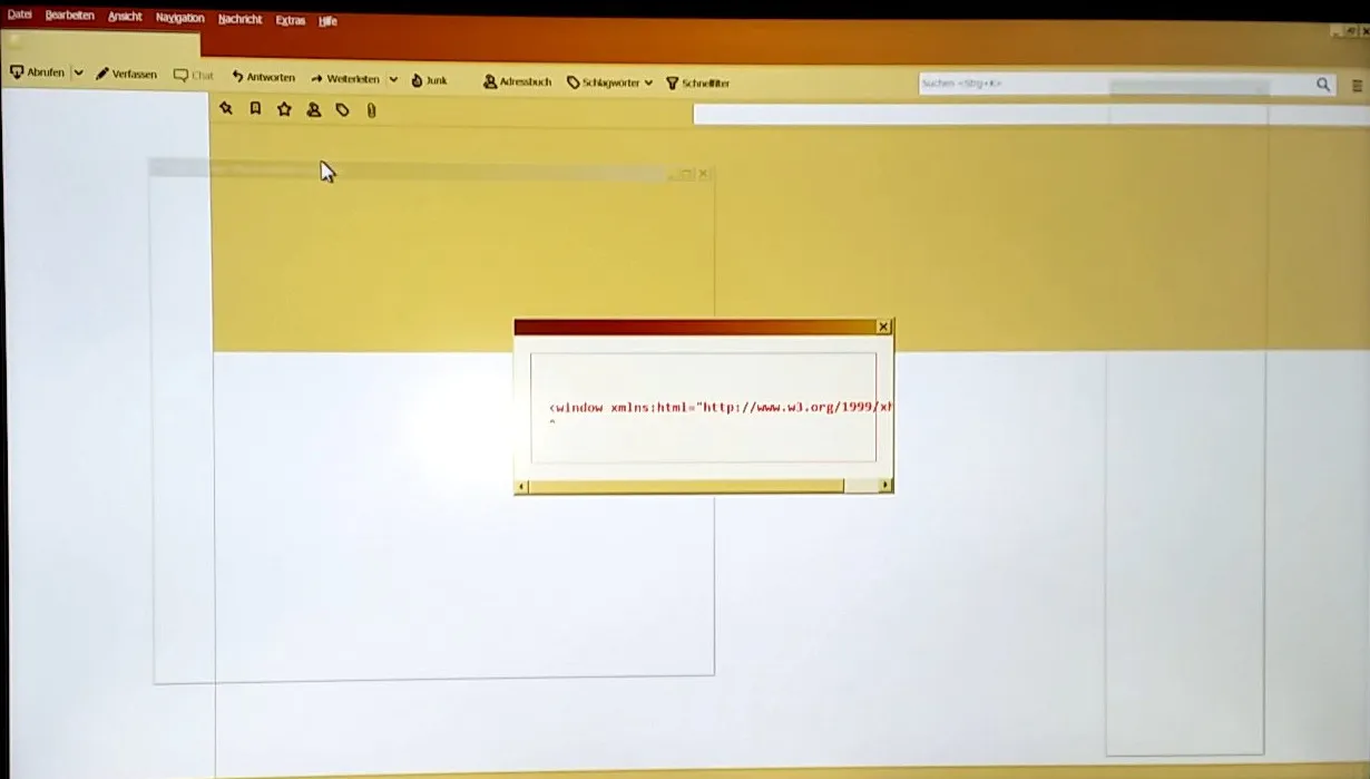

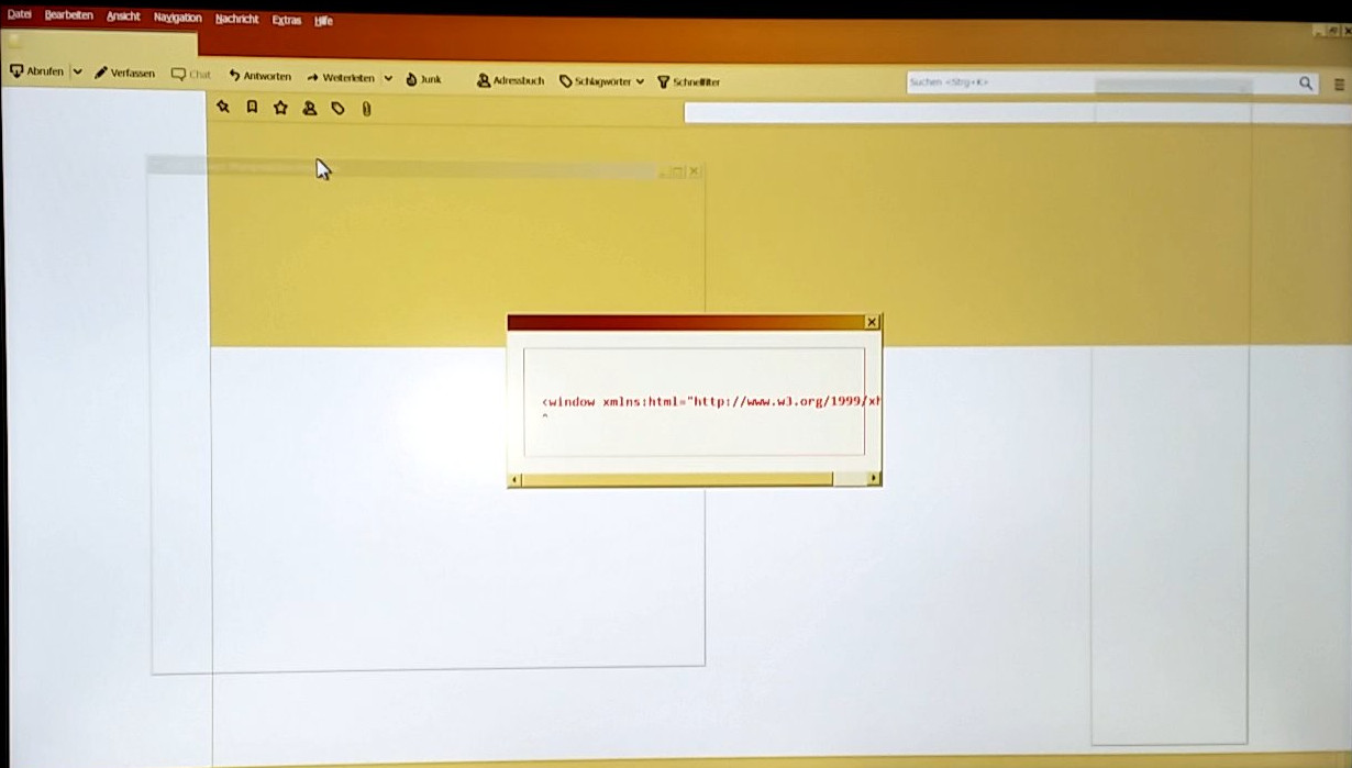

    Moin,
    nach einem Win7-Boot-Problem die Win7-CD rein, irgendeine Reparatur lief ab mit Wiederherstellung.
    Danach lief win7 wieder. Thunderbird beim Starten "Eine neuere Version von Thunderbird hat möglicherweise Änderungen... usw".
    Also aktuellste Version download, install. Gleiche Fehlermeldung.
    In die Benutzerverwaltung gestartet (thunderbird.exe -p in der Eingabeaufforderung hat nicht funktioniert. Dieses Problem wurde im Forum auch schon behandelt. Habe dann in einer Desktop-Verknüpfung '-p' ergänzt. Nur so ließ sich der Profilmanager starten.) Neuen Benutzer erstellt, auf das alte Profil verwiesen.
    Dann startete thunderbird einmalig korrekt, alle Konten, alle Einträge wieder da. Beim nächsten Start dann nur leere Fenster. Oben links bei "abrufen" sind die konten beim Aufklappen alle zu sehen.
    Click auf Menüpunkte bewirkt gar nix, Click auf Adressbuch führt zum Absturz, click auf Hilfe-Über thunderbird führt ebenfalls zum Absturz.
    Ganz kurz blitzt ein Fenster auf (Anlage), das ich nur per video-frameexport mitbekommen konnte.
    Die global-messages-db.sqlite habe ich bereits gelöscht. Hat nix gebracht: Nach Neuaufbau gleiches Verhalten.
    Gibts hier Ideen oder Hilfe?
    Update:
    Habe nun nochmal die global-messages-db.sqlite gelöscht und TB im abgesicherten Modus gestartet. Plötzlich war alles wieder ok. Hat ca 15 min gedauert, bis die sqlite-db neu erstellt war. Seither startet TB wieder normal, mit allen Fenstern.
    Vll hilft das jemandem mit gleichen Problemen...

    das ist ein alter Hut: Nach Update auf Version 68.* öffnet Thunderbird ein fast leeres Fenster. Btw,
