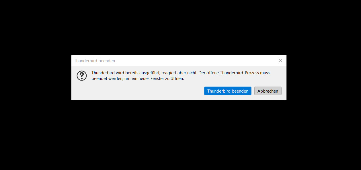

    deutschpacket hin oder her, er lässt sich auch nicht mit shift+doppelklick öffnen, es kommt diese fehler meldung wie im bild, danach bleibt er stehen und stürzt ab.
    Ich kann nicht das D-Packet Löschen.

    Mal doof gefragt, kommt der Dialog auch, wenn Du nach Neustart des Systems das Programm das erste Mal direkt im Fehlerbehebungsmodus öffnest?

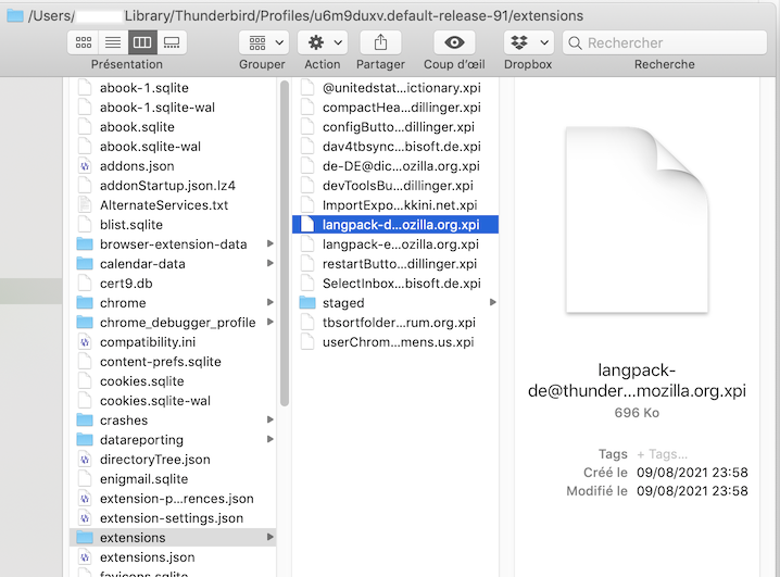

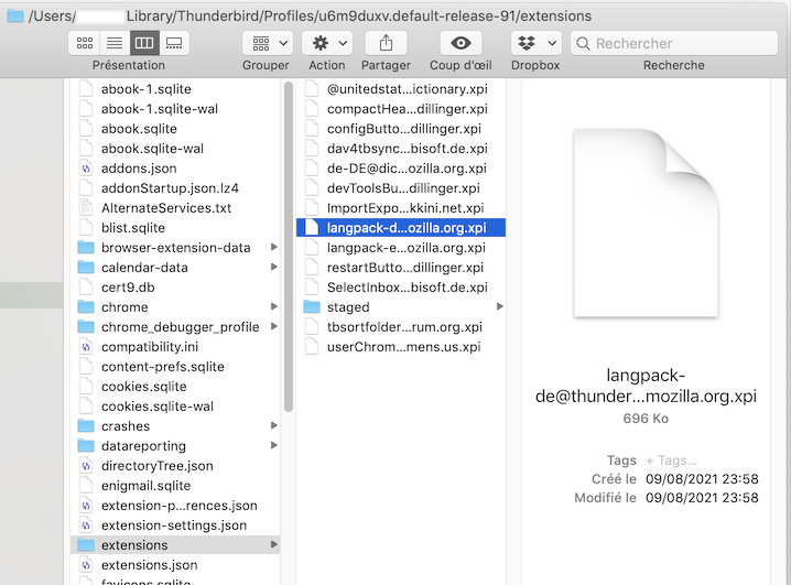

    Das deutsche Sprachpaket ist ganz einfach im Profilordner in "extensions" zu finden. Es heißt langpack-de@thunderbird.mozilla.org.xpi :
