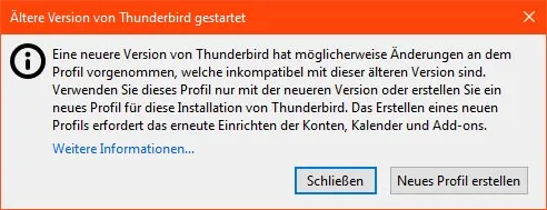

    Also ich habe einen Stick mit der portablen Version eingerichtet. Aber das funktioniert leider nicht. Ich habe das Profil von Vers. 91 in die Portable Vers. 78 kopiert. Folgende Fehlermeldung erscheint.
    Werde halt die portable Version aufs Notebook laden und dann halt abschauen/schreiben.

    • 10. Dezember 2021 um 15:30
    Die Portable Version muss natürlich in gleicher Nr. wie die installierte sein,
    wenn der Inhalt des Profilordners kopiert werden soll.
    Ein Profil aus hoher Versionsnummer ist niemals abwärts kompatibel.
