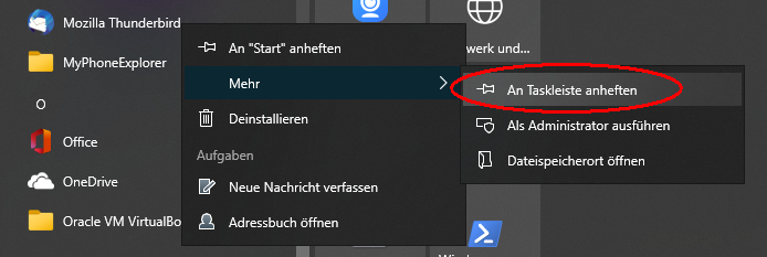

    Hallo, evtl. so... über Start -> Thunderbird rechte Maustaste...

    Der TO meint wohl eher dieses:
    Rechtsklick auf das Taskleistensymbol von Thunderbird zwei Einträge fehlen.

    Genau diese Einträge fehlen mir in meiner Version.
